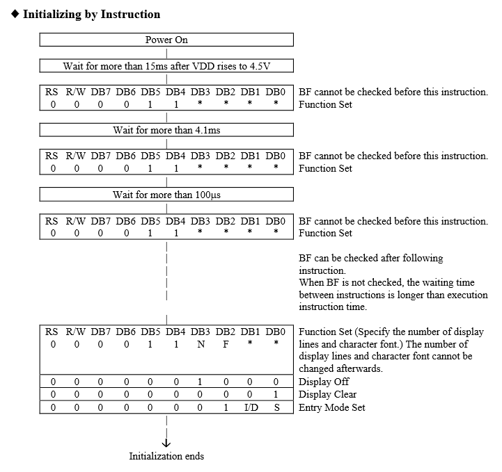

dies möchte ich jetzt gerne initialiseren.
da bin ich nach datenblatt vorgegangen
    delay_ms(15);
    lcd_nibble(0x03);
    delay_ms(5);
    lcd_nibble(0x03);
    delay_ms(1);
    lcd_nibble(0x03);
    //delay_ms(5);
    //lcd_nibble(0x02);
    // Display settings
    lcd_cmd(0x28); // Function Set: 4 bits; 2 line; 5X7dots
    lcd_cmd(0x08); // Display Off
    lcd_cmd(0x01); // Display Clear
    lcd_cmd(0x06); // Set entry mode: ID=1, S=0
    lcd_cmd(0x0C); // Display: display on, curser off
    lcd_cmd0x01); // clear display
danach passiert nchts.
wenn ich nach dem dritten 0x03 noch einmal 5ms warte und 0x02 an das
Display schicke, funktioniert das display.
woran kann das liegen?
Gast #4137384
30 -> Interface auf 8-Bit setzen
20 -> Interface auf 4-Bit setzen
Hast du du 4 Bit angeschlossen, aber das Beispiel für 8 Bit
Initialisierung genommen? Oder ist lcd_cmd() für 4 Bit Interface
konfiguriert?
Gast #4137412
ah, falsch verstanden.
lcd_cmd habe ich für 4Bit geschrieben.
void lcd_cmd( unsigned int data )
    LCD_RS = 0;
    lcd_nibble(data >> 4);
    lcd_nibble(data & 0x0F);
    delay_ms(1);
wenn ich 8-Bit Interface gemacht hätte, müsste ich ja eigentlich
lcd_cmd(0x38) (wobei dann die funktion lcd_cmd so nicht mehr
funktionieren würde.
