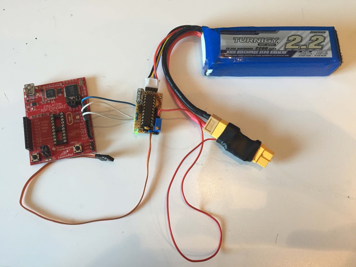

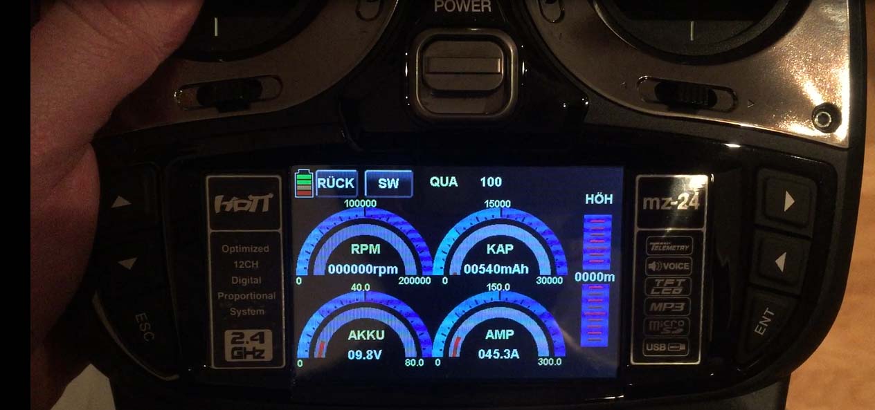

Ein erster auf dem MSP430G2553 basierender Prototyp funktioniert bereits
und er überträgt Batteriespannung, Zellenspannungen und Strom auf das

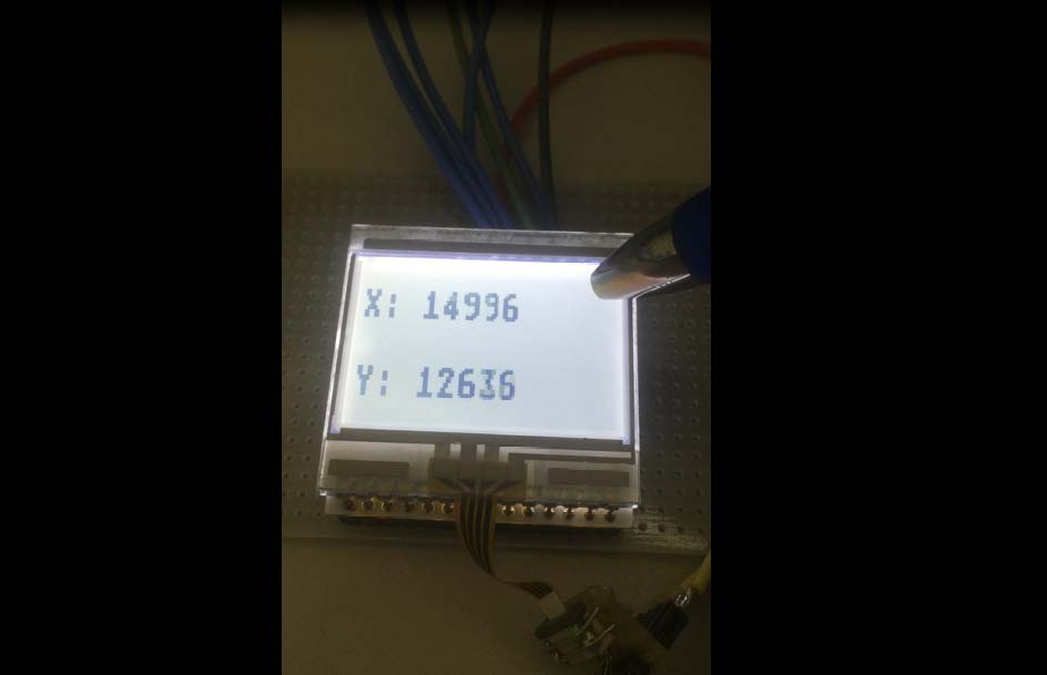

Display meiner Graupner MZ-24 Fernsteuerung (siehe Bilder). Ein EA
DOGS102-6 LCD mit Touch-Overlay und weißer Hintergrundbeleuchtung ist
ebenfalls schon an einem MSP432 in Betrieb.
