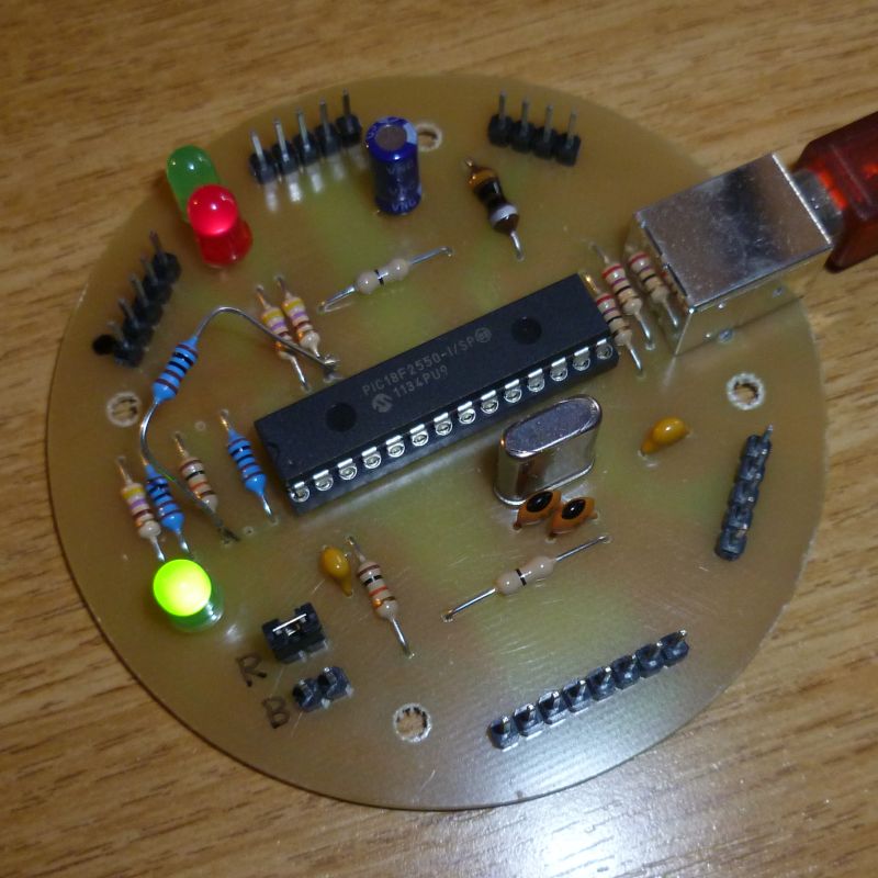

Hallo Leute,
eigentlich nur um die Software "SmartDAQ" nutzen zu können, habe ich auf
die Schnelle die HW des iCP12 nachgebaut:
http://www.piccircuit.com/shop/pic-dev-board/119-icp12-usbstick-pic18f2550-io-board.html
Nach etlichem Probieren habe ich sogar den richtigen Bootloader
gefunden, und ich konnte die Firmware über USB reinbrennen.
Die HW wird als HID erkannt, gibt eine serielle Schnittstelle COM6 und
lässt sich von Smart DAQ anscheinend ansprechen.
Problem: Ich habe null Kontrolle über die I/O. Alle Eingänge geben 0,
Ausgänge sprechen nicht an. Fehlermeldung habe ich keine.
Hat jemand dieses Problem auch?
Als R6 habe ich testerweise und erfolgreich einen 1k genommen. Zum
brennen funktioniert es mit dem, vielleicht braucht's für den Betrieb
einen anderen Wert (um Nachbauen zu erschweren...?)?
