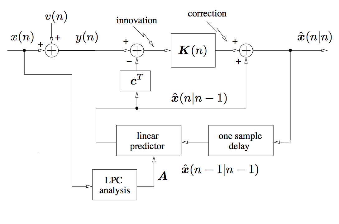

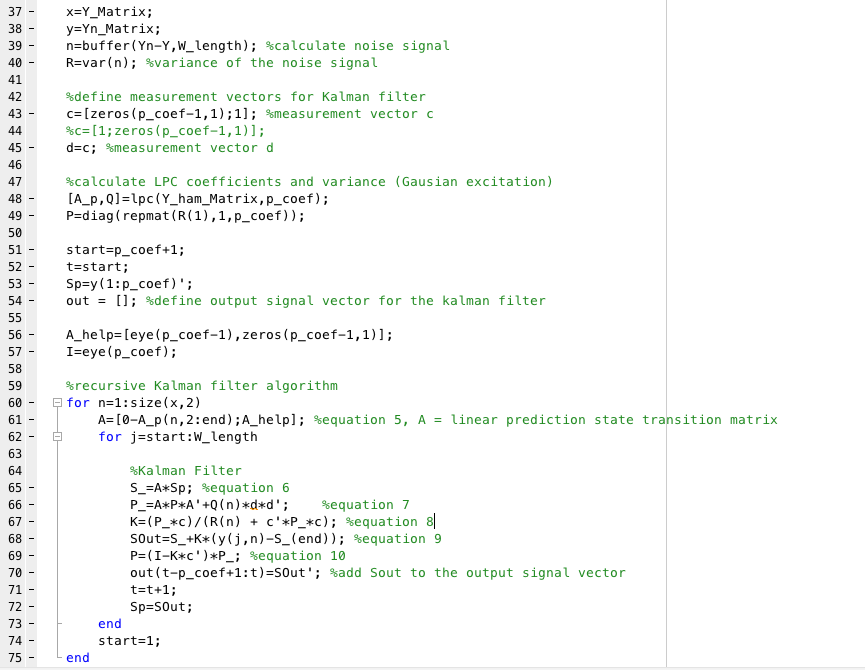

Hallo Zusammen,
ich würde sehr gerne mit dem Kalmanfilter white gausian noise von einem
Sprachsignal entfernen. Die Ergebnisse meiner Simulation sind nicht so
gut wie erwartet und das gefilterte Sprachsignal hat nur einen Bruchteil
der Energie des originalen Sprachsignals.
Hat jemand von euch Erfahrung mit diesem Problem und kann mir
weiterhelfen.
Viele Grüße,
Ian

Hallo Ian,
was ein Kalman-Filter im Prinzip macht, ist eine Tiefpassfilterung des
Fehlersignals r = x - x_hat. Die "Bandbreite" deines Tiefpassfilters
stellst du über deine Kovarianzmatrix ein.
Um ein bisschen Fingerspitzengefühl zu entwickeln, könntest du dir die
Spektren von x und x_hat für verschiedene Varianzen deines Rauschsignals
anschauen. (Also das Rauschsignals an sich lassen, wie es ist, nur die
Kovarianzmatrix über einen Faktor anpassen: 0,1 ; 1 ; 10 ... usw.)
