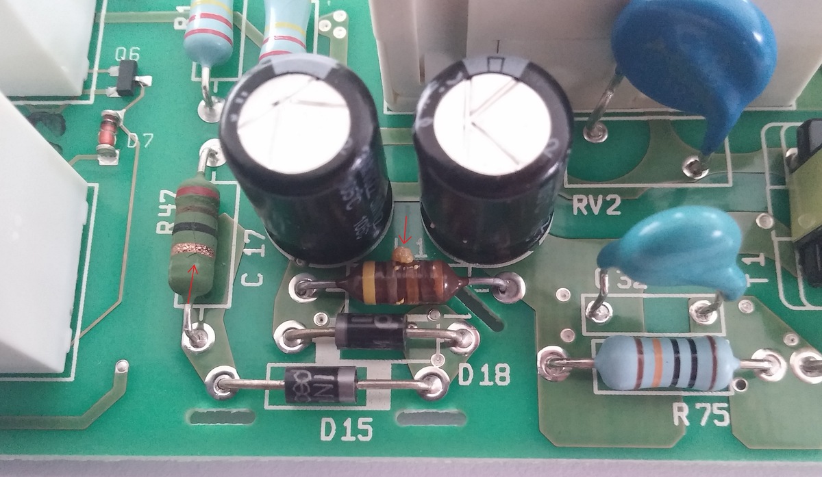

mein Wäschetrockner hat den Dienst eingestellt.
Ein 22 Ohm - Widerstand hat feine Längsrisse und unendlich hohen
Widerstand und eine HF-Drossel mit 450 µH ist geplatzt.
Ich habe mal 2 Bilder davon angehängt. Auf dem ersten habe ich den
defekten Widerstand und den defekten Abwärtswandler rot eingerahmt. Ein
Roter Pfeil zeigt auf die gelben Punkte. Das ist irgendwelche Soße (habe
leider keinen Fachbegriff zur Hand), die aus der HF-Spule ausgetreten
ist. Im Zweiten Bild ist alles noch einmal etwas detaillierter gezeigt.
Ich habe gelesen das viele das selbe Problem haben. Das scheint ein
Standardisierter Fehler zu sein. Die notwendigen Ersatzteile gibt es
gleich als Set, mit Widerstand und HF-Drossel, in der Bucht zu kaufen,
wenn man nach der Typenbezeichnung des Abwärtswandlers sucht.
Allerdings ist in dem Set immer eine 470 µH Drossel enthalten und bei
mir ist eine mit 450 µH verbaut.
Ich kenne mich mit diskreten Schaltungen leider nicht so gut aus und
wollte die Forengemeinde fragen ob ich die 470 µH Drossel einfach
verbauen kann?
