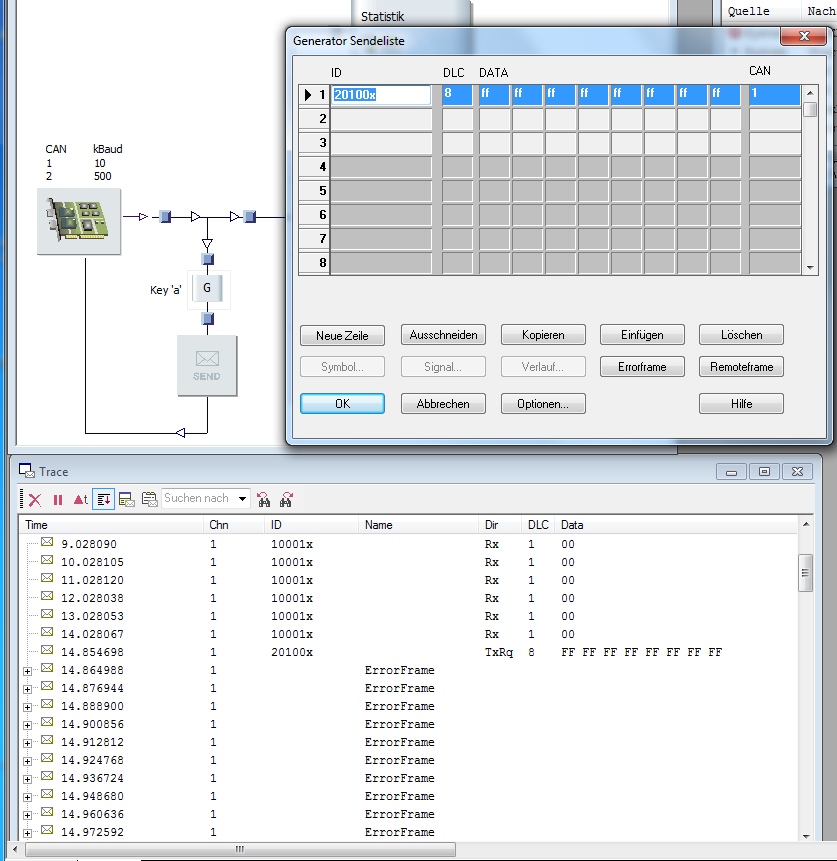

ich habe die Software CANalyzer.FlexRay von Vector, mit der ich meinen
CAN aufnehmen kann. (Modell: VN7600). Jetzt möchte ich allerdings auch
gerne Nachrichten auf mein CAN draufschicken. Das Problem ist, dass ich
den Extended Identifier benutze und nicht weiss, wie ich diesen im
Programm einstellen kann.
Hat jemand zufällig ebenfalls dieses Programm und weiss wo ich das
einstellen kann?

Dort, wo Du Deine Nachricht definierst (z.B. im CANdb++ Editor) kannst
Du zwischen "CAN Standard" und "CAN Extended" wählen.

Ich gebe die Nachricht eigentlich direkt im Programm ein. Dazu habe ich
einen Generatorblock CAN eingefügt.
Anbei noch einmal ein Bild mit der Sendeliste, sowie der CANTrace, wo
ich versuche etwas zu senden.
