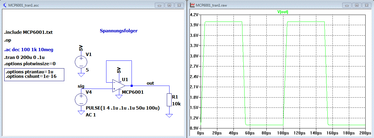

Hallo alle Miteinander,
Ich will eine Schaltung in LT-Spice simulieren, dazu muss ich ein paar
Bauteile in LT_Spice einbinden. Ich konnte schon zum Beispiel Mosfet
Bibliotheke einbinden. Das Bauteil, das ich nicht einbinden kann, ist
der OPV MCP6001( angehängt finden Sie die entsprechende Bibliotheke).
Könntet jemand mir sagen wie ich Vorgehen könnte ?
Ich bin für jede Hilfe sehr dankbar

Hallo Claude,
viele(fast alle) SPICE-Modelle der Serie MCPxxxx machen
Konvergenz-Probleme in der Simulation mit LTspice.
Im Anhang ein Beispiel mit einer Lösung dieses Problems.
Joe hat schon erwähnt das Symbol "opamp2" zu verwenden wie du es auch in
meinem Beispiel findest.
Ich hatte dieses Beispiel vor einiger Zeit für die LTspice Yahoo Group
gemacht.
Du kannst ja mal vergleichen ob das SPICE-Modell noch das gleiche ist.
Helmut
