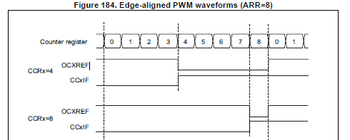

OP #4143861
Vielen Dank für deine Hilfe!
Ich hab tatsächlich noch fragen, da ich aus dem Reference Manual noch
nicht schlau geworden bin.
Ich nutze das RM0091 für STM32F0x1/STM32F0x2/STM32F0x8 advanced
ARM®-based 32-bit MCUs.
Dort findet man unter PWM edge-aligned mode eine Beschreibung für diesen
Modus. Ich habe einen kleinen Auschnitt des Beispiels im Anhang
angeheftet.
Dort ist ein OCxREF angegeben. Dies konnte ich allerdings nirgendwo
wieder finden. Das OCxREF verhält sich laut dem Beispiel genau wie ich
es für mein PWM Signal benötige, oder bin ich damit schon wieder auf dem
Holzweg?
Desweiteren habe ich mir die Alternate Function Register (GPIOC->AFR)
angeschaut und konnte dabei in der Beschreibung nichts finden, wie ich
diese einzustellen habe.
