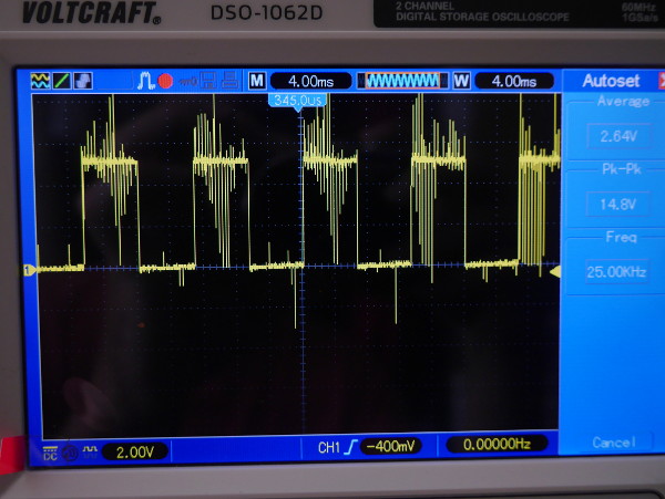

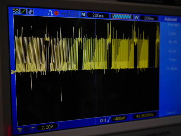

Bei meinem Pedelec springt die Geschwindigkeitsanzeige auf den
Maximalwert sobald der Motor läuft, ist aber korrekt, sobald der Motor
aus ist. Die Geschwindigkeit wird durch einen Hall-Sensor im Motor
gemessen, der einen Impuls pro Raddrehung gibt. Ich hab' nun mal mit dem
Oszilloskop geguckt, wie das Signal aussieht:
Die beiden Oszilloskop Photos zeigen einmal das Signal wenn der Motor
aus ist (sieht normal aus) und einmal wenn der Motor läuft.
Auf dem zweiten Photo sind Unmengen an Noise. Bedeutet das, dass der
Sensor von schlechter Qualität/defekt ist? Wenn ich das richtig sehe,
dann sind die Sensoren Open Drain und der Sensor müßte das Signal auf 0V
runter ziehen, das scheint aber nicht zu funktionieren.
Da ich keinerlei Erfahrung mit BLDC Motoren noch mit Hall Sensoren habe,
würde mich mal eure Meinung interessieren, ob das so normal aussieht.
