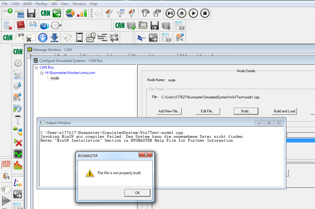

ich habe ein Problem mit dem Busmaster von Github Version 2.6.2 unter
Windows 7.
Bei der Installation hat mir die .exe gesagt, der MinGW Compiller ist
schon vorhanden.
Die Umgebungsvariable PATH C:\MinGW\bin ist auch gesetzt.
Messen auf dem CAN Bus funktioniert ohne Probleme.
Nun möchte ich einen Knoten einfügen und öffne mir dazu ein Fenster
Simulated Systems. Dort füge ich ein neues Simulated System und einen
neuen Knoten ein.
Mit Add new File füge ich ein .cpp Programm hinzu, welches mit einer
alten Busmasterversion unter Windows XP bereits ohne Probleme gelaufen
ist.
Dann möchte ich den neuen Knoten kompillieren, und drücke den Build
Knopf.
Nun kommt das Problem:
Obwohl mein Progrmm node.cpp unter
C:\User\Busmaster\SimulatedSystem\Win7Test\node1.cpp  eindeutig
vorhanden ist meldet der busmaster:
 The file is not properly build
Im Output Window steht:
Invoking MinGw gcc compiler Failed: Das System kann die angegebene Datei
nicht finden
(Die Meldung kommt übrigens auch, wenn ich eine ganz neues .cpp File zu
meinem Knoten füge, es hängt von daher nicht an meinem .cpp file)
Wie bringe ich den Busmaster dazu, das File node1.cpp zu finden?
