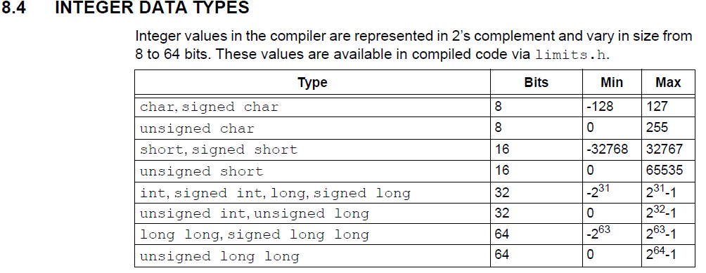

Bitte nächstes mal als Text und nicht als Bild posten.
32767 * 2000000 = 65534000000 -> viel zu groß für long auf allen
gängigen Plattformen. Das Überlauffverhalten für vorzeichenbehaftete
Werte ist nicht definiert. Damit darf also ein beliebiges Ergebnis
rauskommen.

das ging ja schnell mit den Antworten.
Die Platform ist PIC32  mit dem XC32 compiler.
Ich denke, INT ist da 32 Bit und long 64 Bit  ?
Das Problem:
Der 24 Bit wert vom DAC  (Skaliert auf 0...2000000) soll mit
Sollwertvorgabe vom 16 Bit DAC (Bereich 0....65535) verglichen werden.
Also muss ich ja erst eine der beiden Werte auf den anderen Bereich
skalieren.
Hier der aktuelle code in Textform:
          e =  (long) 900000 - (((long) 32767 * (long) 2000000 )/ (long) 65535 ) ; // ( ( voltage <<16) /2000000)  - 32000; //data  ;     // Regeldifferenz = Istwert - Sollwert
                if ((e > 1) && (PI_corr > -650)) PI_corr -- ;             // um 1 Digit vom 16-Bit DAC korregieren
                if ((e < -1) && (PI_corr <  650)) PI_corr ++ ;             // wird ausgef max 1 % in 6,5 s ausregeln

Hier der code, der funktioniert:
e =  (long) voltage - (((long long) data_roh * (long long ) 2000000 )/
(long long ) 65535 ) ;
