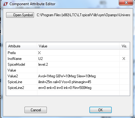

ich möchte mit LT Spice einen Operationsverstärker richtig einstellen.
Auf der Schaltung ist der default OP angegeben. Also habe ich im
Werkzeugfenster opamp ausgewählt (ohne Versorgungspannung).
In der Schaltung stehen zusätzlich folgende Werte:
FT=1MEGHz
SR=1V/us
VMIN=-12V
VMAX=12V
IMAX=20mA
Wo trage ich diese Werte ein? Oder reicht es wenn ich nur .lib opamp.sub
in das spice directive eintrage?
Danke!

Dazu musst du den UniversalOpamp2 nehmen. Der benötigt auch eine/zwei
Versorgungsspannungen.
Dann rechter Mausklick auf den bereits platzierten Opamp und dort die
Parameter einstellen. Zusätzlich Doppelklick auf das Feld mit "level.2"
umd dort eventuell "level.3a" zu wählen.
slew=10Meg bedeutet 10V/us
