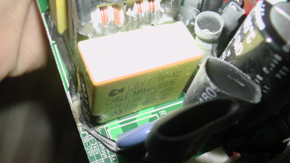

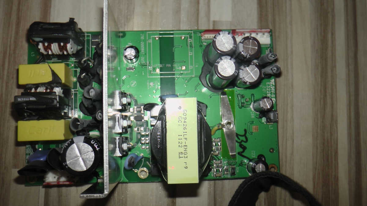

Ich musste , zum Glück , meine Logitech Surround Anlage aufschrauben
weil mein Kind Spielsachen durch das Bassreflex in den Subwoofer steckte
und das klapperte. Aber das ist nur nebensächlich.

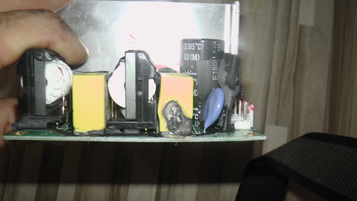

Was mir direkt auffiel ( nicht die Ganzen Bausteine xD ) war der geruch
von Elektronik und ein aufgeplatzter und verbrannter X2 Folienkondesator
( siehe Bilder )
Dieser hängt genau auf der Netzspannungsseite
CARLI MPX40/100/56 1µF 275V X2
Danach eine Entstördrossel und danach nochmal der selbige
Folienkondensator.
1. Frage: Ich wollte beide Folienk. tauschen gegen diesem Typ, ist der
okay?
http://www.reichelt.de/Funkentstoerkondensatoren/PAN-X2-1000N/3/index.html?&ACTION=3&LA=2&ARTICLE=129279&GROUPID=3157&artnr=PAN-X2-1000N
2. Frage: Wie kann nach Drei Jahren so etwas Passieren. Sind sogar
Schwelspuren an der Metallplatte und am Holz ...
Danke schon mal im vorraus für eure Antworten !

Dabei wäre es interessant zu wissen, ob die Platinen auf der Innenseite
direkten Kontakt mit der Metallplatte haben, damit die Wärme besser
abtransportiert werden kann.

ich hab das Problem das das blau Bauteil daneben zerstört ist bei meiner
Anlage, kann mir jemand die Bezeichnung davon nennen? Auf dem Bild
scheint dies ja noch in Ordnung zu sein. Eventuell steht dort eine
Typenbezeichnung drauf.
schon mal Danke
