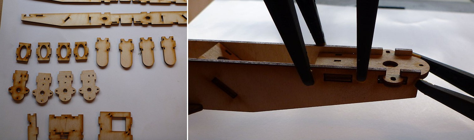

http://www.instructables.com/id/Laser-Cut-MultiWii-based-quadcopter/
Womit würdet Ihr so ein Modell^^ zeichnen, so dass man es virtuell
zusammenbauen kann, um zu schauen, ob alles passt?
Am besten parametrisch, so dass man die Materialstärke der Platten
schnell ändern kann?
