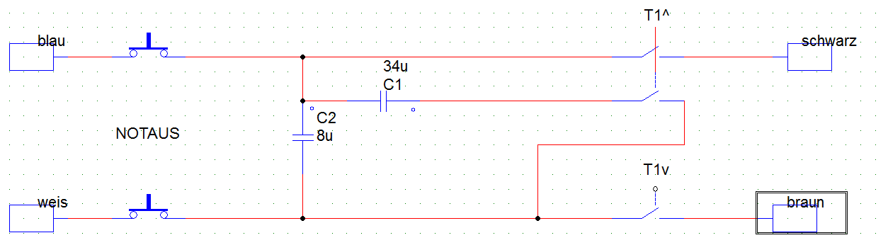

ich möchte eine Seilwinde um eine zweite Kabelsteuerung KS
(Kabelfernbedienung) erweitern. Zunächst war ich davon ausgegangen, dass
die Schalter der KS einfach zwischen Rechts- und Linkslauf umschalten,
dann wäre das auch problemlos durch parallelschalten der zweiten KS
möglich gewesen.
Ich habe jetzt aber festgestellt, dass es sich wahrscheinlich um einen
1-Phasen Kondensatormotor handelt, bei dem die Richtungsumkehr durch
einen Motorkondensator (CBB60) in der KS gemacht wird.
Die Schaltung der original KS habe ich angehängt. Folgende Erkenntnisse
habe ich gewonnen:
KS 1 Taste hoch (T1^)
-blau und schwarz verbunden
-zwischen blau und weiß C1||C2  = 8uF||34uF  = 42uF
-weiß und braun getrennt
KS 1 Taste runter (T1v)
-blau und schwarz getrennt
-zwischen blau und weiß C1 = 8uF
-weiß und braun verbunden

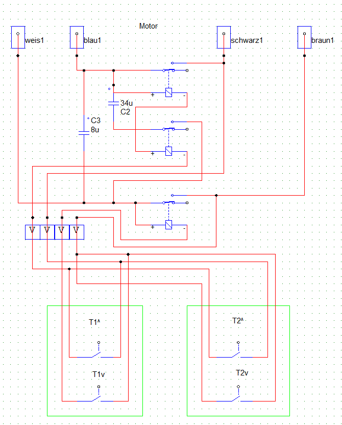

Meine Idee ist, den Motorkondensator in einer Box in der Nähe der Winde
zu platzieren, und die Umschaltung über Relais zu machen. (siehe
erweitert.png)
Kann ich die Relais so wie in erweitert_angeschlossen.png verbinden?
Ich denke, dass das Relais wenn es schließt ja einen "Kurzschluss"
verursacht, durch den dann kein Strom mehr über die anziehende Spule
fließt und das Relais dann wieder öffnet.

OP #4157148
Hat keiner eine Idee oder einen Rat für mich?
Habe mir mittlerweile überlegt, die Steuerspannung für die Relais über
einen Gleichrichter (B4) zu erzeugen und diese dann über einen
Kondensator zu glätten.
Bin von der Lösung aber noch immer nicht ganz überzeugt.

Gast #4157535
Der Motor wird wohl zwischen N und den beiden Anschlüssen am
Notausschalter hängen. Das kann man ja auch mal durchmessen. Die beiden
Anschlüssen von den Tastern her werden zu Endschaltern gehen, und von
dort aus dann auf L. Auch das lässt sich messen.
Dein Idee mit den zwei Relais geht schon, aber eine Verriegelung wäre
sehr sinnvoll. Das geht am einfachsten mit Relais, die auch noch einen
Öffnerkontakt haben.
