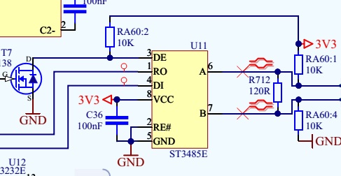

ich würde gerne eine RS485 Schnittstelle (2Draht) aufbauen. Problem ist,
das auf dem verwendeten Baseboard die RS485 schon realisiert wurde,
jedoch ohne galvanische Trennung. Meine Frage daher kann man die
galvanische Trennung hinter die Terminierung vom Sender setzen (als
Adapterboard z.B.). Beispielsweise mit einem ADUM2201 und einem
getrennten Regler? Oder gibt es hier Probleme zu berücksichtigen?

Die Terminierung kann bleiben, die terminiert dann aber nur das kurze
Stück zwischen Isolator und RS485 Transceiver.
Der Adum kann mit den differentiellen Pegeln nichts anfangen.
Wenn Du es richtig machen willst, wandelst Du auf RS232 zurück und gehst
über Optokoppler oder Adum wieder auf RS485, natürlich mit getrennter
Hilfsspannung.
Hast Du nur wenige Geräte am Bus kann man RS485 relativ unkompliziert
mit Übertragern trennen.
Lange her das ich das gemacht habe, mußt mal im Netz nach Beispielen
schauen.
War ein getrickse mir failsafe R's und kapazitiver Kopplung weil das
RS485 Signal nicht Gleichspannungsfrei ist.
Die Buslast steigt auch, also sind nicht mehr viele Teilnehmer am Bus
möglich.
>Adapterboard z.B.).
Nein. Denn woher soll dann der Adapter wissen, ob gerade gesendet oder
empfangen wird? Man kann sinnvoll nur an den Signalen DE, RO, DI, #RE
trennen.
