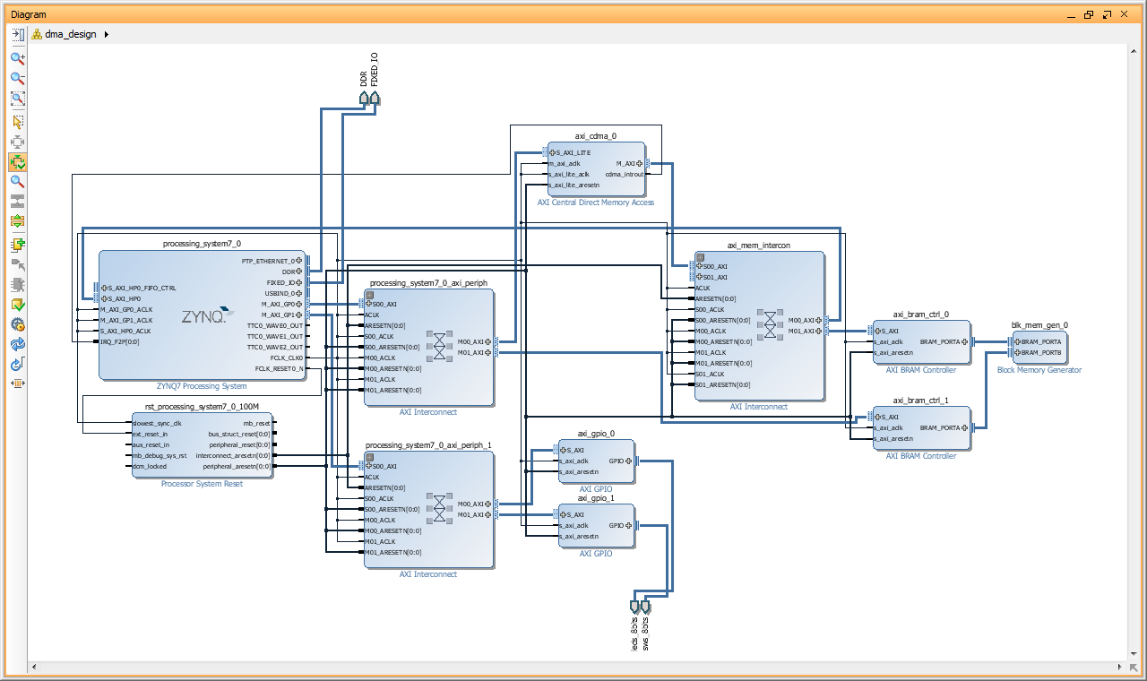

Ich arbeite mit dem ZYNQ Zedboard (version d, PS7000). Ich habe eine
Hardware synthetisiert, und teilweise getestet. Zu sehen ist das Design
im Anhang.

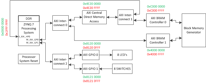

Das Programm schreibt Daten in das lokale RAM, die dann von dem DMA in
den Block Memory kopiert werden sollen. Von da lese ich die Werte wieder
über einen seperaten AXI Controller zurück.
Leider stellt sich folgende Eigenart ein: Erst nach 2 oder 3 maligem
durchlauf des gesamten Codes (übrigens mit sleep Funktionen) stimmen die
Datenwerte überein. Als ob der DMA nicht immer gestartet wird, bzw er
nicht korrekt gestartet wird. Im Manual steht dazu nur, dass er immer
dann startet, wenn man die zu übertragende Länge neu schreibt. (passiert
im Code ...)
Habt ihr noch Ideen woran es liegen kann?

Hast Du auch berücksichtigt, dass dein lokales RAM als nicht cachebar in
der MMU eingestellt ist?
Das Xilinx BSP stellt standardmäßig das komplette DDR-RAM als L1 und L2
cachebar ein. Also muss entweder die MMU-Tabelle verändert werden, oder
die Cachelines müssen nach dem Schreiben/Lesen manuell
geflusht/invalidated werden.

Gast #4154486
Nicht beachten der Cacheeinstellungen ist auch ein sehr gern gemachter
Fehler bei der DMA Verwendung - unabhängig vom Zynq...
Eine Beschreibung zu den Cacheeinstellungen gibt's im Xilinx UG585
Kapitel 3, wenns noch etwas tiefer gehen soll, dann hilft ein Blick in
die entsprechende ARM Dokumente.
Ich weis aus dem Kopf nicht ob Xilinx im BSP den DDR-RAM als
"write-through" oder "write-back" einstellt, bei letzterem beginnt dein
Problem schon wenn du mit der CPU ins RAM schreibst. Der Schreibzugriff
landet beim "write-back" erst mal im Cache, ins externe RAM wird nur
geschrieben, wenn die Cacheline anderweitigt belegt wird. In deinem Fall
musst die das Schreiben von der Cacheline ins externe RAM manuell
anstoßen. Xilinx liefert dir dafür im BSP (xil_cache.h)
Xil_DCacheFlush() bzw. Xil_DCacheFlushRange(). Erst danach kann ein
externer DMA-Controller auch deine von der CPU geschriebenen Daten
transferieren.
Beim Einlesen liegt das Problem im Prinzip darin, dass die CPU die Daten
erst mal aus dem Cache und nicht vom externen RAM bekommt. Hier liegt es
wieder an dir den Cache manuell für ungültig zu erklären, damit die
Daten aus dem externen RAM gelesen werden müssen. Hierfür gibts im BPS
Xil_DCacheInvalidate() und Xil_DCacheInvalidateRange().
Alternativ kann auch der Speicherbereich in der MMU als "non-cacheable"
eingestellt werden, aber davor sollte man sich etwas in die Beschreibung
der MMU-Tabelle einlesen.
Im Xilinx Userforum findest du übrigens auch einige Einträge zu dem
Thema...
Gast #4154506
Ach ja - der Zynq hat auch noch einen speziellen AXI-Port (ACP) bei dem
der Cache mit berücksichtigt werden kann. Allerdings muss hier im Vivado
beim Wrapper des Processingssytems entweder bei den Porteinstellungen
ein Haken gesetzt werden damit alle Zugriffe cache-coherent ablaufen
oder der AXI-Master liefert die entsprechenden Axi-User-Signale.
