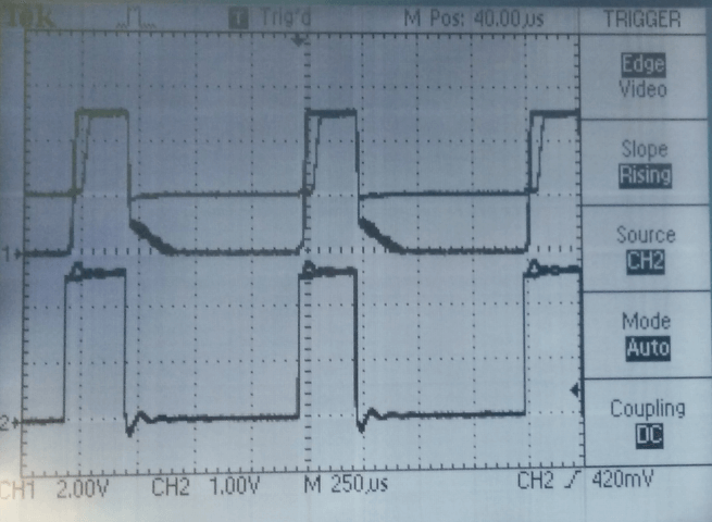

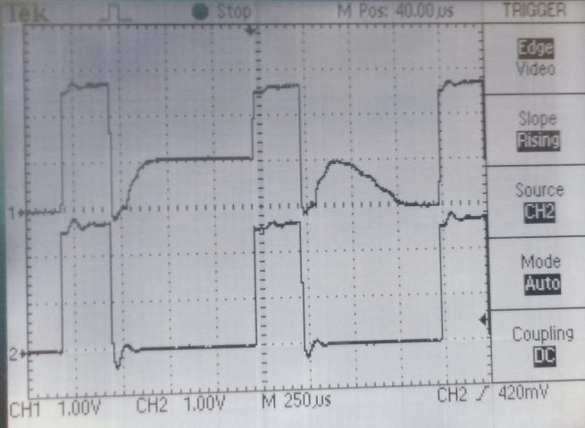

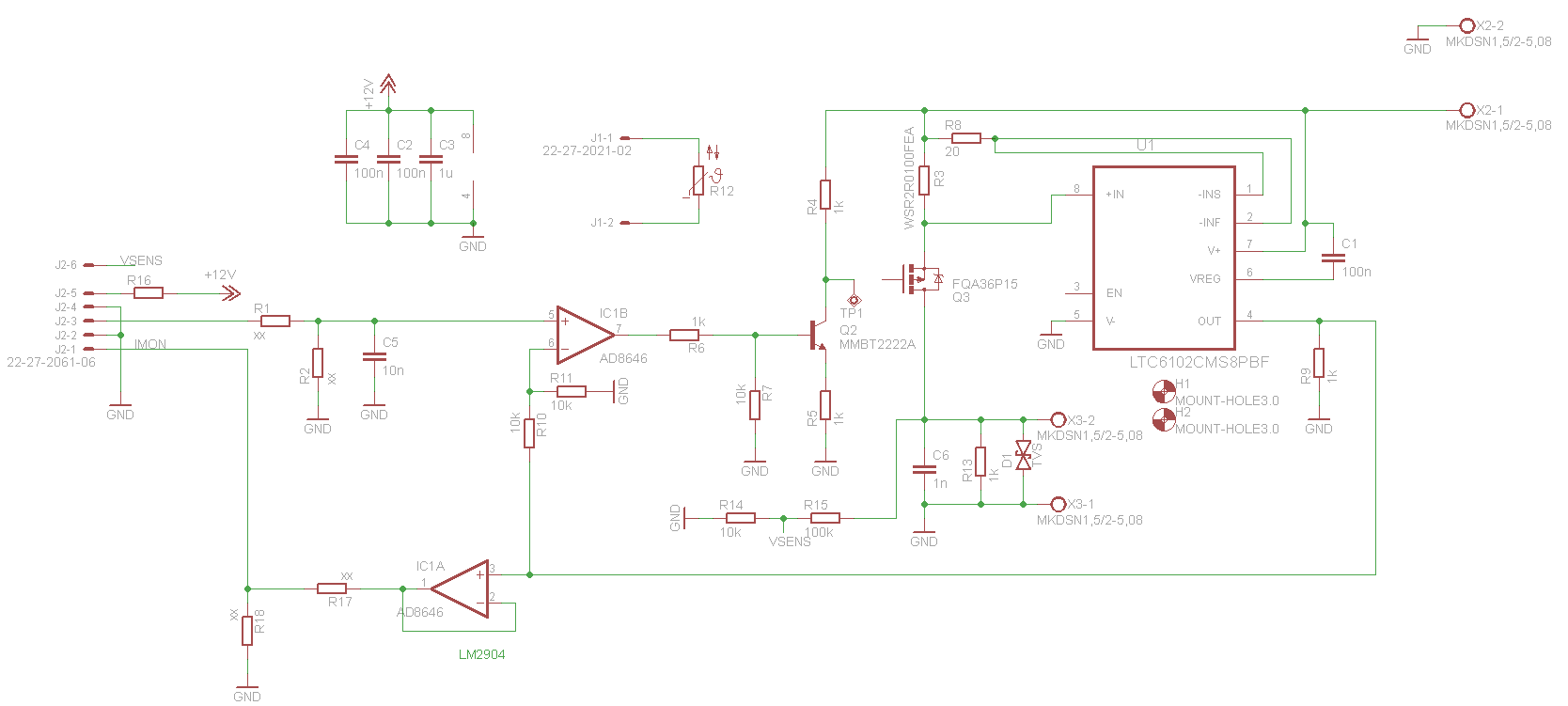

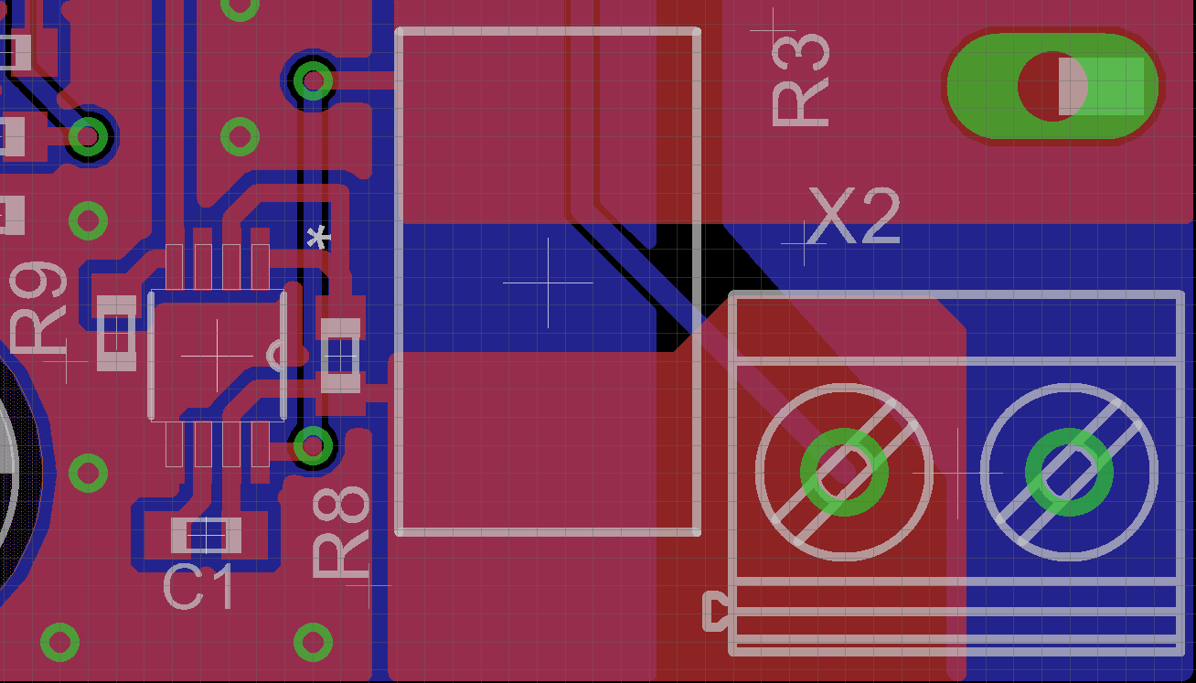

Ich habe eine Konstantstromquelle mit P-Kanal MosFET und LTC6102
aufgebaut, welche bei höheren Ausgangsströmen folgenden Effekt zeigt:
Der gemessene Strom des LTC6102 stimmt nicht mit dem real fließenden
Strom überein. Es gibt eine Änderung vom gezeigten Schaltplan: zwischen
Pin 6 & 7 ein Kondensator mit 4n7 & Pin 3 des LTC6102 auf GND.
High Current:
Oszi1 zeigt auf CH1 den Ausgang des LTC6102, CH2 das Eingangssignal
Oszi2 zeigt eine Momentaufnahme an Pin6 des OPV
Load1 zeigt die Spannung an der Last (Leistungswiderstand)

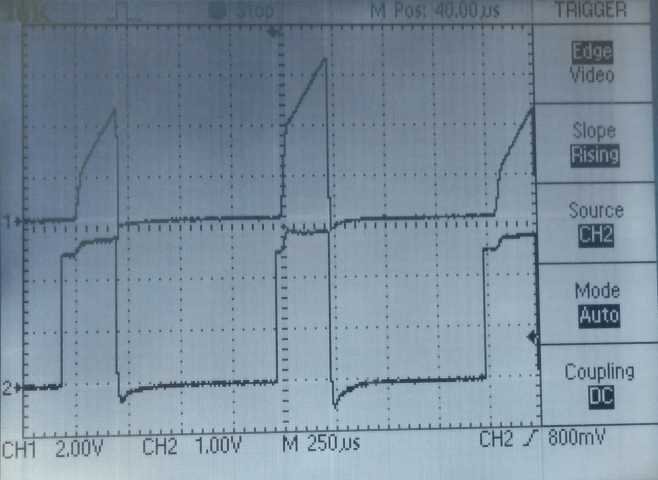

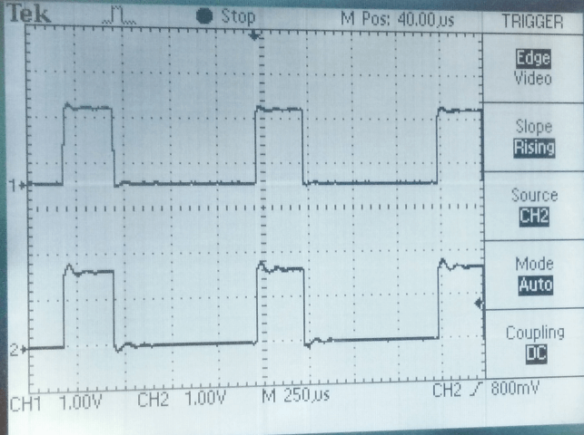

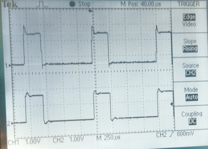

Lower Current:
Oszi3 zeigt auf CH1 den Ausgang des LTC6102, CH2 das Eingangssignal
Load2 zeigt die Spannung an der Last (Leistungswiderstand)
Kann mir jemand erklären wie das Signal am LTC6102 zustande kommt?
