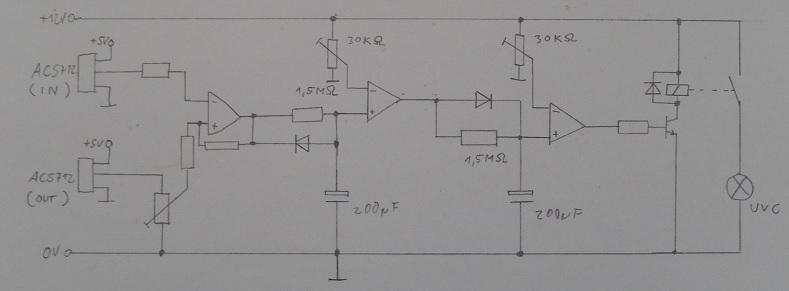

Hallo!
Ich bin gerade dabei mir eine Automatisierung des UV Klärers mit Hilfe
von Operationsverstärkern für meine Solar Inselanlage zu bauen.
Da ich aber schon ein paar Jahre aus der Materie raus bin habe ich dabei
so meine Probleme.
Die Schaltung soll wie folgt funktionieren:
Der UV Klärer soll den Akku nicht unnötig belasten und deshalb nur dann
durchgehend laufen wenn auch genug Strom von den Solar Panelen kommt.
Der UV Klärer benötigt ca. 1,5A, weshalb er erst bei einem Überschuss
von ca. 2A eingeschaltet werden soll. Um unnötiges ein- und ausschalten
zu vermeiden wird eine ein- und ausschalt Verzögerung von bis zu 5
Minuten eingebaut.
Der Ein- und Ausgangsstrom des Ladereglers (Steca PR 1010) soll mit 2
Strom Sensoren (ACS712) gemessen werden.
Mein Ansatz für den Vergleich der beiden Ströme ist bisher ein
Komparator.
Die Schaltschwelle wollte ich mittels Poti einstellen, die Hysterese
soll den Strombedarf des UV Klärers abdecken, damit er nach dem
Einschalten durch dessen Strombedarf nicht sofort wieder abschaltet
wird.
Mein bisheriger Ansatz mit den 2 variablen Eingangsgrößen hat nach
meinem Verständnis aber auch den Nachteil das sich die Hysterese
verschieben dürfte, wodurch die Spanne zwischen dem Ein- und Ausschalten
mit zunehmender, gemessener Stromstärke steigt oder liege ich da falsch?
Die bisherige Schaltung habe ich mit eingefügt, allerdings sind noch
viele Bauteile unbeschriftet, da es mir vorerst nur um die
grundsätzliche Funktionsweise geht.
Könnt ihr mal drüber schauen und mir ev. Anregungen für Verbesserungen
geben?

So wie ich das beobachten konnte (Messgerät beim Eingang) bleibt der
Stromfluss erhalten aber die Spannung sinkt. Die sonstigen Verbraucher
sorgen Tagsüber für eine dauerhafte Grundlast von 0,8 - 1A und werden
gegen Abend von einem Dämmerungsschalter auf eine LED Beleuchtung (ca.
0,3A) umgeschaltet. Eine Zeitschaltuhr begrenzt die Betriebszeit von 10
- 22 Uhr.
Es ist also sichergestellt das der Akku nie voll bleibt und eine gewisse
Grundlast besteht.
Edit: hier habe ich noch ein Schaltbild des Ladereglers gefunden:
http://www.pro-umwelt.de/solarladeregler-steca-pr1010-p-214.html
Wie es ausschaut kann der Eingang sozusagen kurzgeschlossen werden, was
auch das Verhalten bei vollem Akku verdeutlicht.
