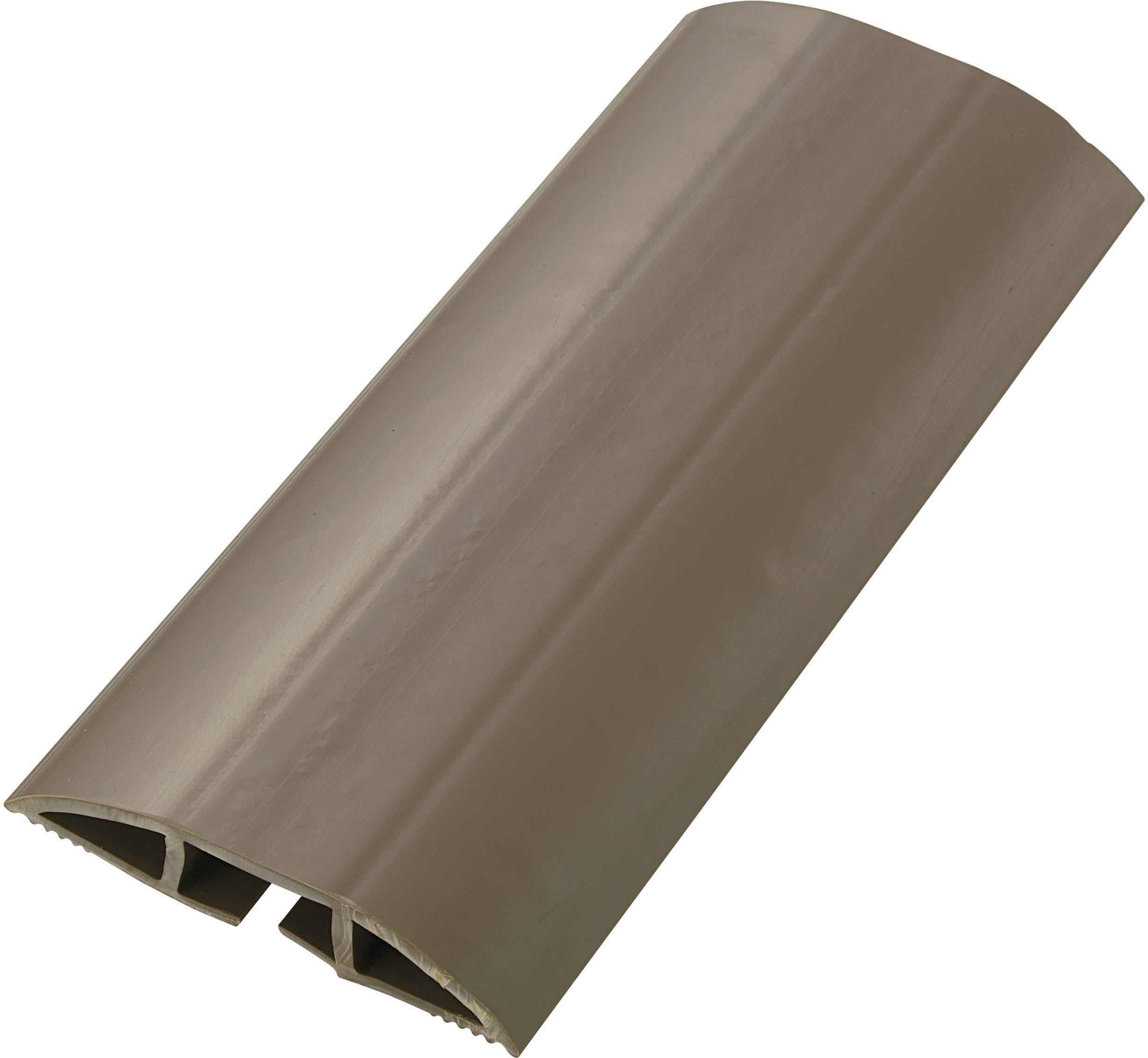

#4155470
Ich schrieb:
> Das Kabel ist mit 6-7 Metern eher kurz, ich hatte in Richtung H07RN-F
> 2,5mm² gedacht. Zugentlastung/Knickschutz sowieso.
...und den Kabeltrittschutz nicht vergessen.
http://www.voelkner.de/products/176175/100-xl.jpg
Obiges Modell ist vermutlich zu flach. Sowas gibts
aber in vielen verschiedenen Ausführungen. Es geht
dabei weniger um Schutz fürs Kabel, sondern mehr
um die Vermeidung von Stolperfallen
