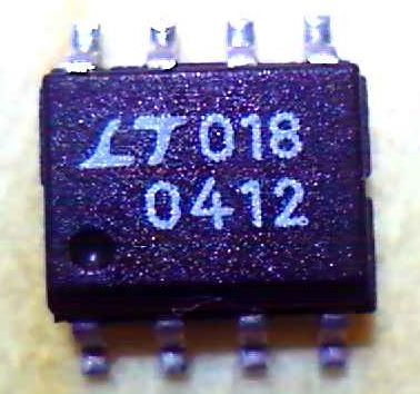

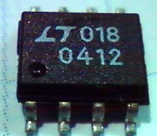

Ich habe hier wahrscheinlich einen OpAmp von Linear Technology mit der
Bezeichnung "LT018" im SO-8 Gehäuse, aber leider finde ich dazu kein
Datenblatt.
Das Logo sieht jedenfalls wie von LT aus, aber die OpAmps von LT fangen
bei LT1001 an.
Kennt den jemand oder weiß wo ich noch suchen könnte?

Vielleicht Lt1018? (Dual Comparator)
von Thomas D. (thomasderbastler)
Ist ein LT1018
von Kai B. (kaib) Benutzerseite
Nein es ist eine LT1004CZ-1.2 -> Part Marking 0412
siehe Datenblatt
http://cds.linear.com/docs/en/datasheet/1004fb.pdf

@ oszi40
Hab das Logo ja schon identifiziert.
@ Thomas der Bastler
Auf einen Fehldruck hatte ich auch spekuliert.
@ Kai B.
Danke.
Wie hast du das rausgefunden?
1. Erfahrung :)
2. hab ich die LT1004-2.5 hier und dort steht 0425 drauf (kann man
leicht mit einem Datecode verwechseln)
3. Wenn man den Hersteller kennt oder das Logo zu einem Hersteller
zuordnen kann dann Hilft Google da auch
https://www.google.de/webhp?#safe=off&q=linear.com++0412
von B.A. (Gast)
> linear.com + 0412
Also darauf bin ich nicht gekommen.
In der Suche auf der Webseite kann man es auch eingeben.
http://www.linear.com/search/search.php?q=%200412
Ich hätte nicht gleich davon ausgehen sollen dass es ein Datumscode ist.
