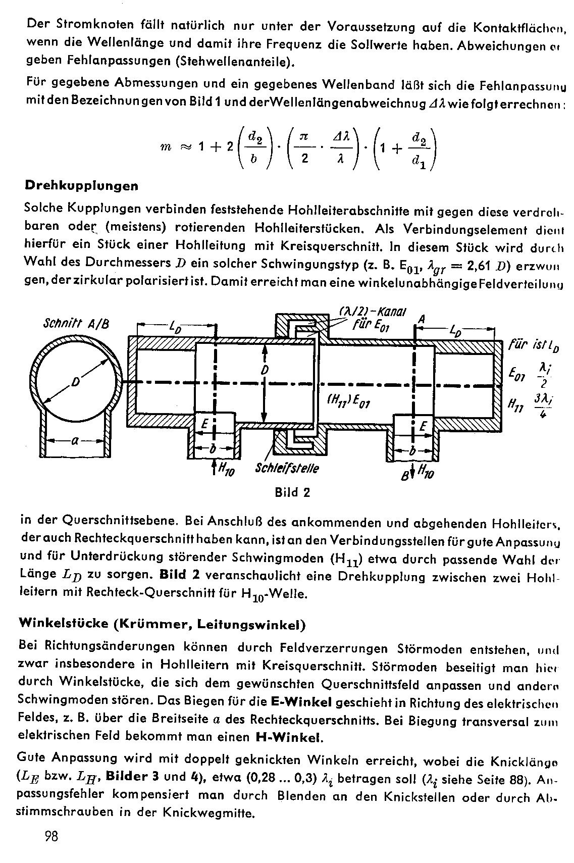

Siehe Anhand. "Rotary Joint" ist das Suchwort - und da findet sich auch
bei Spinner etwas.

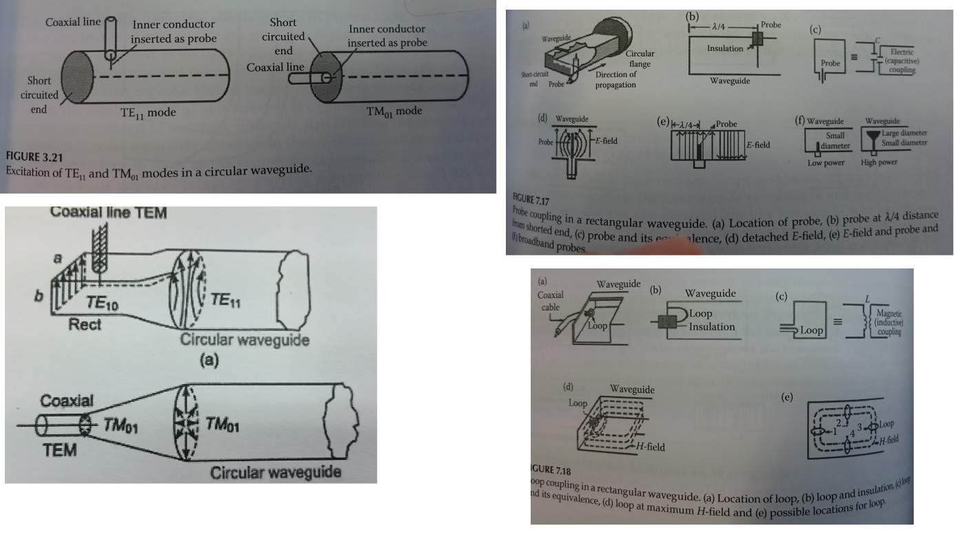

Meines wissen ist TE11 der dominante Mode im runden Hohlleiter. Die
Dimensionierung der "e-probes" ist gut beschrieben und bekannt.
Wie muss das ganze im detail Aussehen, wenn man TM01 anregen möchte?
Bzw. was sind gute Dimensionen für die ersten Versuche?
Dipol senkrecht in Endfläche ist klar. Wie lang sollte der sein? Auch
lamda,g / 4 ?
Dipol?
Die angehängten Bilder sind alle aus Microwave Engineering von Khan.
Etwas verwirrend für mich ist jetzt, dass auf dem Bild unten rechts von
Loop gesprochen wird. Muss ich jetzt mit dem Innenleiter einen Loop
machen? Oder einfach nur gerade rein?

Gast #4158610
Wenn der E01-Mode angeregt werden soll, ist der Innendurchmesser
möglicherweise zu klein und die Welle in dem Mode bei der Frequenz noch
nicht ausbreitungsfähig.
Üblicherweise ist die Bedingung für E01-Mode
1,03D < lambda0 < 1,31D
Gast #4158702
Jetzt müssen wir aufpassen, dass wir nichts durcheinander bringen.
Der dominante Mode (tiefste cutoff Frequenz) in einem runde Hohlleiter
ist TE11. Den regt man mit einer e-probe, senkrecht zur Abschlusswand
an. Das ist realisiert und funktioniert. Bis auf den Nachteil der
ändernden Dämpfung bei drehen der beiden Abnehmer.
Der tiefste symmetrische Mode ist jedoch der TM01 mode. s.h. Bilder.
Dieser TM01 Mode kann sich jedoch bei dem Rohrdurchmesser wohl nichtmehr
bei der von mir gewünschten Frequenz ausbreiten.
Somit fällt das wohl flach.
Also entweder aktzeptiere ich die ändernde Dämpfung oder versuche weiter
eine zirkulare Polarisation mit dem TE11 Mode zu erreichen.
