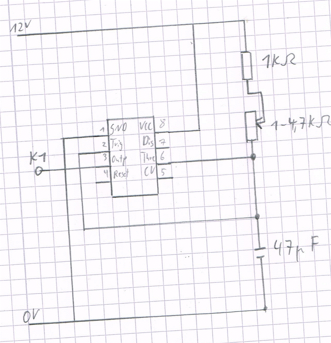

ich habe eine Einschaltverzögerung mit NE555 gebaut, doch leider
funktioniert sie nicht und ich weiß nicht woran es liegt.
Die Schaltung macht nun folgendes: Sobald die 12V am NE555 anliegen,
liegt am Ausgang 3 eine Spannung an, welche nach einer kurzen Zeit nicht
mehr anliegt. Das NE555 gibt also nur einen Impuls am Ausgang raus,
dessen länge man mit dem Poti einstellen kann.
Welcher Fehler liegt vor? Wie bekomme ich die Einschaltverzögerung hin?
Danke
Horst

So ganz versteh ich diesen Einwand nicht.
Ich würde sagen, das was du an Verhalten beschreibst, ist genau das, was
man mit dieser Beschaltung erwarten würde.
http://www.elektronik-kompendium.de/sites/bau/0206115.htm
"Innenschaltung des NE555
Wird am Trigger-Anschluss (2) eine Spannung angeschlossen, die kleiner
ist als 1/3 der Betriebsspannung, dann geht der Ausgang des
Komparators 2 auf "1". Das RS-Flip-Flop wird gesetzt. Der Ausgang des
NE555 (3) geht auf "1".
Wird am Schwelleneingang (6) eine Spannung angeschlossen, die größer
ist, als 2/3 der Betriebsspannung, dann geht der Ausgang des
Komparators 1 auf "1". Das RS-Flip-Flop wird zurückgesetzt.
Der Ausgang des NE555 geht auf "0".
du hast da einen Kondensator, der bei Anlegen der Versorgungsspannung
leer ist. Die SPannung an seinem Vcc-Ende ist 0. 0 ist kleiner als 1/3
der Betriebsspannung -> Ausgang vom 555 geht auf 1.
Über den/die Widerstände wird der Kondensator geladen. Die Spannung an
seinem Vcc Ende steigt (langsam). Irgendwann ist die Spannung größer als
2/3 der Betriebsspannug -> Ausgang vom 555 geht auf 0.
Das sieht für mich alles sehr stimmig aus.
Indem du gedanklich mal deinen Ausgang in der Bedeutung umdrehst?
Solange der Ausgang auf 1 ist, darf die angehängte Schaltung NICHT mit
Spannung versorgt werden. D.h. die 1 am Ausgang sagt dir, dass du die
Versorgung unterdrücken musst. Oder anders ausgedrückt: mit dieser 1 am
Ausgang schaltest du einen Schalter aus, der deine weitere Schaltung mit
Spannung versorgt.
Wie dieser Schalter auszusehen hat, hängt von deiner weiteren Schaltung
und deren Stromverbrauch ab.
Alternativ könnte man sicherlich auch mit einem Pullup und dem Discharge
Ausgang etwas anfangen, der (wie das Schaltbild zeigt), dann immer den
gegenteiligen Pegel wie der Ausgang hat. Je nach Stromaufnahme der
weiteren Schaltung könnte man den Discharge Transistor auch als Low-Side
Schalter für die weitere Schaltung benutzen.

von Karl H. (kbuchegg)
Aha.
Und als Vorlage hast du dir die hier gewählt
http://hamburg-highend.de/Einschaltverz.oe.gerung.htm
und dabei komplett übersehen, dass hier das Relais nach Vcc (also den
+12V) verschaltet ist und daher genau dann anzieht, wenn der Ausgang auf
0 abfällt.
Statt dessen kannst du natürlich mit einem Transistor noch eine
Invertierung an den Ausgang nachschalten, so wie das zb hier
Beitrag "Einschaltverzögerung mit NE555 - Fehler"
gemacht wurde.

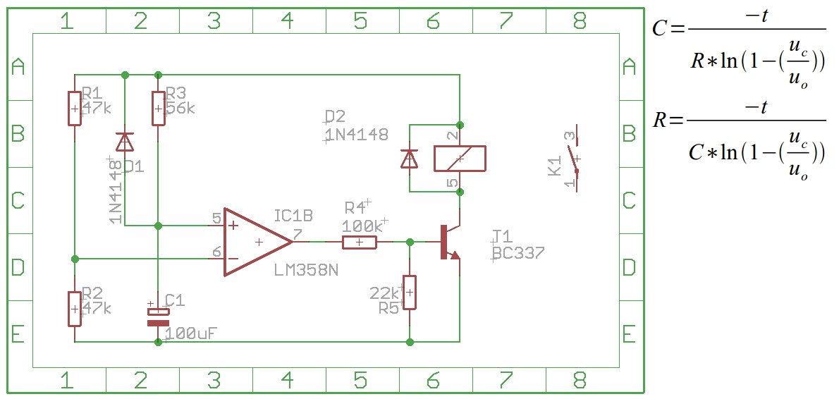

von Toxic (Gast)
Hier ist eine simple Timeralternative.08/15 Standardschaltung....
Hatte die Schaltung mal fuer 4s ausgelegt.Meine Originalschaltung hatte
nur Leds anzusteuern.
Du wirst zwar auf deinen 555 bestehen,was auch ok ist,aber sich andere
Schaltungstechniken anzusehen kann ja nicht schaden ;-)
