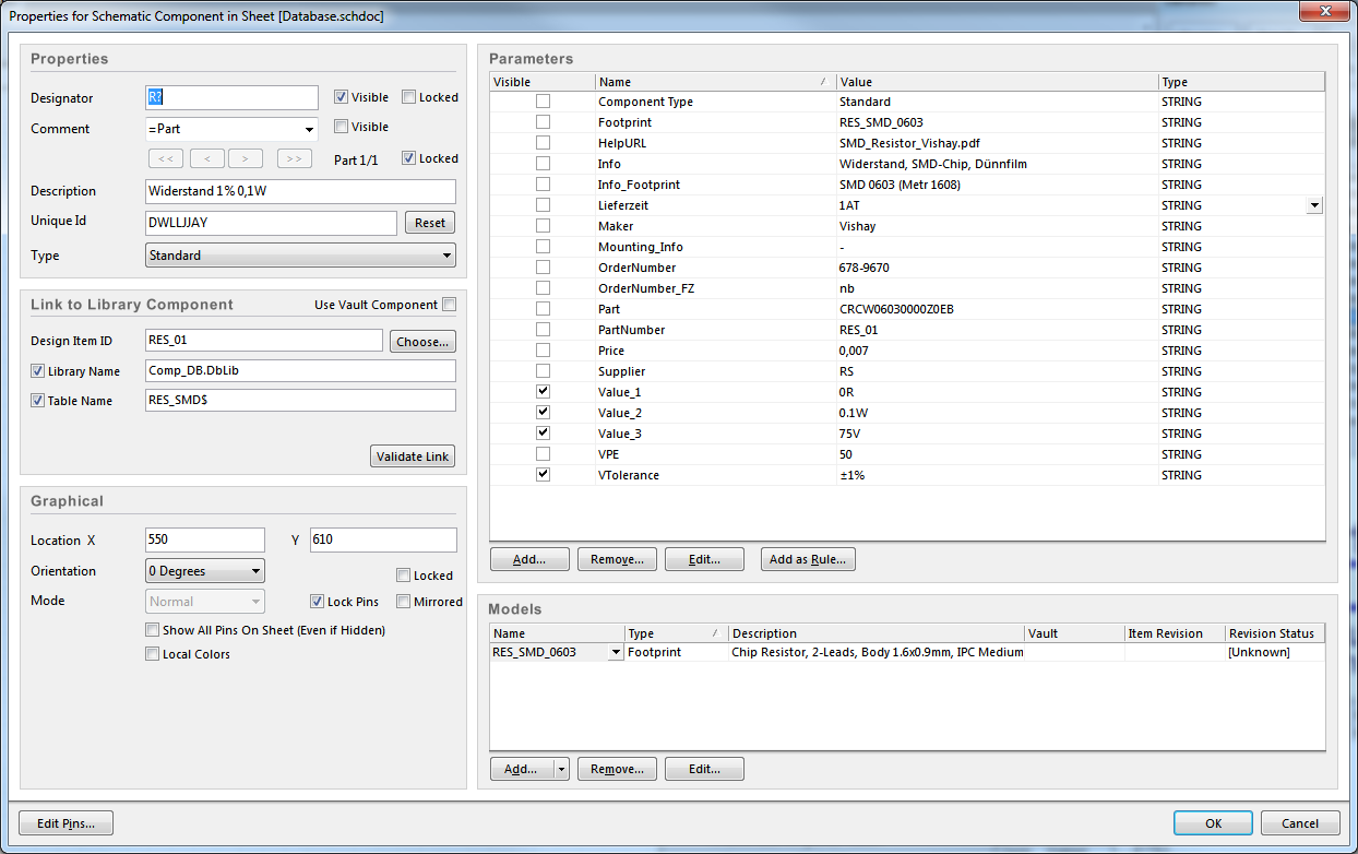

ich habe von in Altium eine (kleine) Bauteillibrary über Ecxel
zuerstellen.
Eigendlich klappt dies auch alles. Das einzige, was "rumzickt" ist das
Datenbatt.

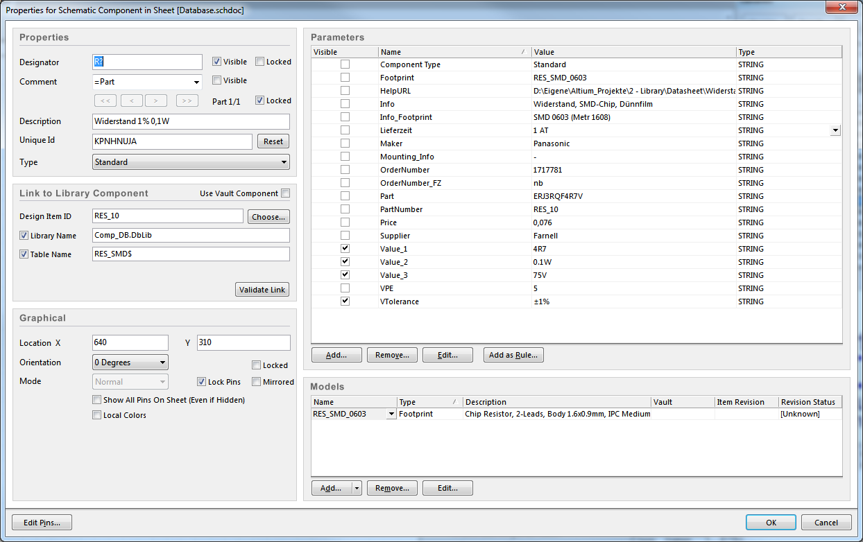

Rufe ich das Datenblatt über die HelpURL über den alsoluten Pfad auf,
funktioniert alles.
Versuche ich das gleiche über den relativen Pfad passiert nichts...
Warum??
Wo liegt mein Denkfehler ??
Warum der relative Pad,
wenn ich die Library von PC_A zu PC_B kopiere, funktioniert der absolute
Pfad ggf nicht mehr.
wie kann ich also den relativen Pfad "richtig" nutzen? bzw Wie muß ich
ihn anlegen?

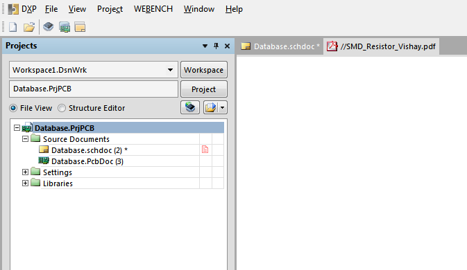

Gast #4162537
Hallo nochmal,
danke für die Tips.
Die "direkte" Version des Aufrufens funktioniert leider nicht.
Altium versucht zwar irgendwas zu öffnen, aber es kommt nichts wie im
Bild zu sehen ist.
Ich hab mich jetzt für die Version mit der Variablen entschieden.
Peter
Gast #4162710
ja,
in den TechDocs steht etwas....
z.B.
http://techdocs.altium.com/display/ADRR/Sch_Cmd-HelpLink_PLSch~HelpLink_Default%28%28Help+Link+Default%29%29_AD
Da steht auch:
When specifying the value for the parameter, you can either include an
absolute path or just enter the document name. The following examples
are valid entries for the value of the parameter:
1) C:\Design_Projects\Schematics\Modifications.txt => funzt
2) AP0102 Linking an FPGA Project to a PCB Project.pdf => mag mich nicht
vielleicht liegt mein PDF ja auch im flaschen Ordner, aber wo ist dann
der "richtige"? falsch ist der Projekt-Ordner, mein DataBase-Ordner,
sowie die dazugehörigen Unterordner ....

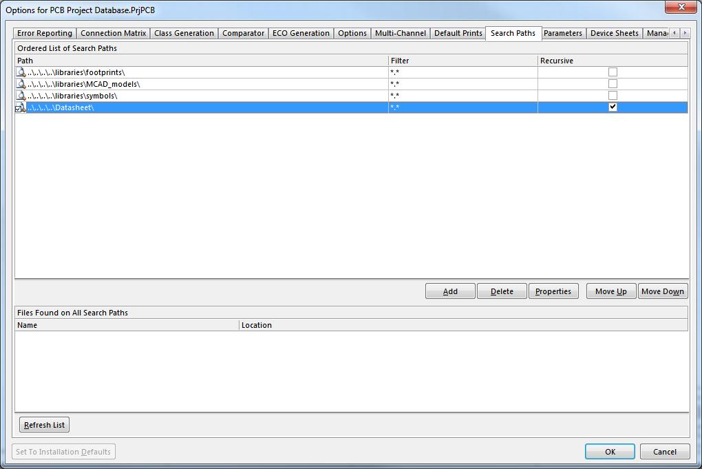

da (Bild) hab ich auch schon den Pfad zu den PDFs angegeben - ohne
Erolg.
