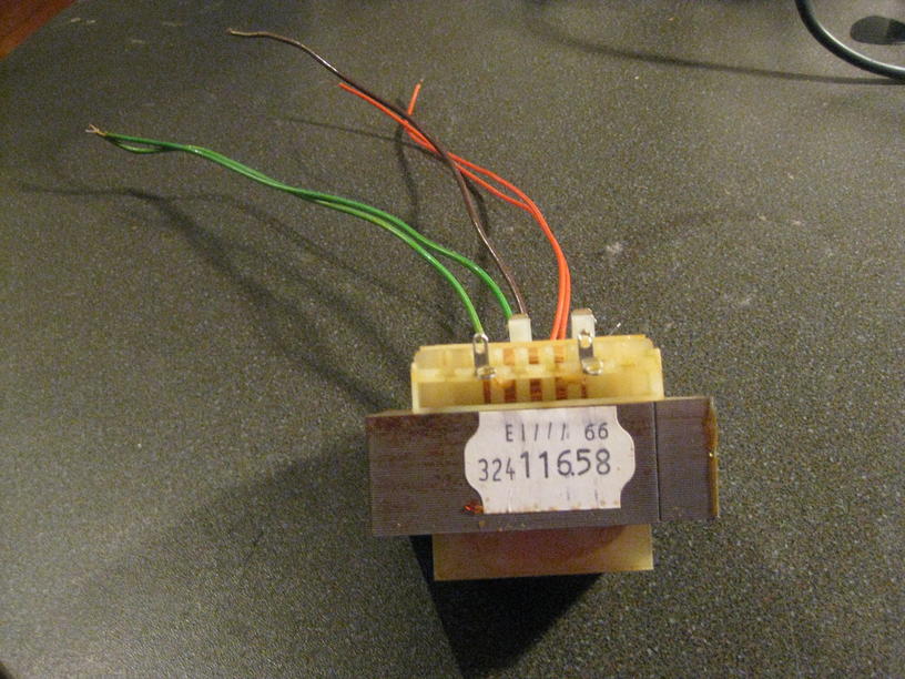

Trafo identifizieren
#4162543
Die Daten kann man halbwegs abschätzen. Zuerst das Windungsschema mit
dem Ohmmeter "ausklingeln". Primär- und Sekundärwicklung unterscheiden
sich i.d.R. durch unterschiedliche Drahtquerschnitte, wobei die
Primärwicklung am dünneren Draht zu erkennen ist. Das Windungsverhältnis
durch Anlegen einer Wechselspannung an der Primärwicklung und Messen
bestimmen. NICHT gerade Netzspannung verwenden, sondern Kleinspannung
aus einem anderen Trafo!
Die Belastbarkeit kann man grob anhand der Drahtquerschnitte und den
Dimensionen des Kerns ermitteln. Siehe u.a. hier:
