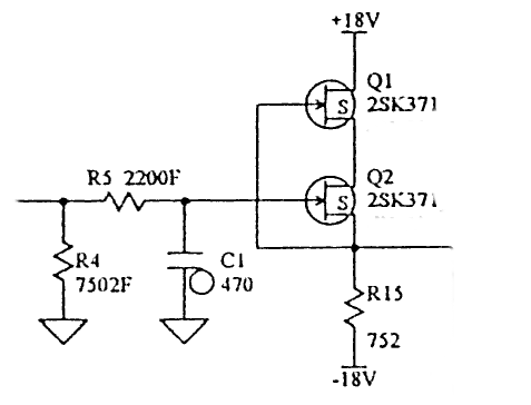

mein Audio-Verstärker hat folgende Anordnung direkt hinter dem
Cinch-Eingang für den Plattenspieler. Ich verstehe nicht, was diese
Schaltung für einen Sinn hat? Impedanzwandler? Warum - dahinter kommt
ein normaler Differenzverstärker, der ja auch einen hohen
Eingangswiderstand hat... Wäre nett wenn mich jemand aufklären könnte.

Die Schaltung mit dem 2. JFET findet man gelegentlich, wenn eine sehr
kleine und konstante Eingangskapazität gefordert ist. Meistens aber dann
mit dem FETs als Teil eines Differenzverstärkers oder anderen
Verstärkers. Oft hat man auch 2 verschiedene JFETs.
Der obere JFET sorgt dafür das die Spannung über den unteren FET
näherungsweise konstant und relativ klein ist.

JFETs als Stromquelle kenne ich nur mit direkter Verbindung zwischen
Drain und Source oder mit einem kleinen Widerstand dazwischen. Ich würde
sagen, Stromquelle der Schaltung ist eher der 7,5kOhm-Widerstand.
Was mich hier wundert, ist der Anschluß des Gates von Q1 am Ausgang der
Schaltung.

Es ist eben gerade keine Stromregeldiode, blieber der Strom durch Q1
näherungsweise gleich, würde der Spannungsabfall an R15 auch gleich
sein, wohin sollte der Strom auch sonst abfliessen, und es käme kaum
Ausgangssignal raus.
Q2 bildet einen variablen Widerstand, und damit eine
Eingangssignalabhängige Spannung UGS für Q1 der damit sehr wohl
unterschiedlich viel Strom durchlässt.
Was an R15 dann ein deutliches Ausgangssignal ausmacht
Interessant wäre nun, was die Schaltung besser macht, weniger Rauschen
wäre wohl bei Phono meist das Ziel, leider steht sie in keinem meiner
Lehrbücher.

Der zusätzliche JFET bringt schon einige Vorteile, weniger Rauschen
gehört aber nicht dazu.
Q2 sieht so nur die relativ kleine konstante Spannung (z.B. 2 V) die von
Q1 vorgegeben wird. Damit hat man weniger Verlustleistung an Q2 (und
damit ggf. weniger DC Drift), die Spannungsfestigkeit von Q2 ist nicht
mehr kritisch (Q1 könnte eine höhere Spannungsfestigkeit haben). Der
Hauptvorteil ist die geringere Eingangskapazität, und das die Kapazität
und auch der Leckstrom praktisch nicht mehr von der Eingangspannung
abhängen. Durch die Konstante Spannung an Q1 reduzieren sich auch
Verzerrungen durch eine von der Spannung abhängige Steilheit.
Für Audio sind wohl vor allem konstante Eingangskapazität und die
geringeren Verzerrungen das Hauptargument. So wie ich den Schaltungsteil
sehe macht das aber in der Schaltung noch keinen so rechten Sinn.
Ein Beispiel für das Schaltungsprinzip findet man z.B. hier:
 tf.nist.gov/general/pdf/821.pdf
