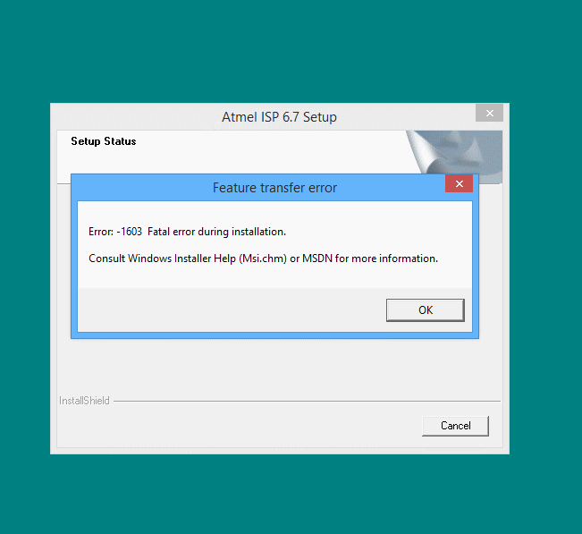

Die Installation von ATMISP7 (Oberfläche f. ATDH1150USB ISP-Gerät)
schlägt auf meinem Windows 8.1 Rechner fehl (nicht für Windows 8). Die
Software erkennt dies und empfiehlt die ältere Version ATMISP6.7, die
sich aber ebenfalls nicht installieren lässt (siehe Anhang*1). Nun weiß
ich nicht mehr weiter. Der Hersteller des ATDH1150USB Programmiergerätes
KANDA erklärt sich für nicht zuständig und verweist auf Atmel als den
Schreiber der Software. ATMEL selbst antwortet nicht (Anfrage eine Woche
alt).
Hat jemand diesen Programmer und/oder kann mir einen Rat geben?
*1
Die Ratschläge von Microsoft helfen mir nicht weiter, da ich die
Software als Administrator installiert habe und die Verzeichnisse, so
wie ich es sehe, nicht verschlüsselt sind.
https://support.microsoft.com/de-de/kb/834484 (siehe Lösung)

Hallo Karsten,
ich habe das Prog zum Spaß mal auf win7 64bit installiert, eingepackt
und in XP 32bit direkt auf c: wieder ausgepackt ;-)
Die exe starten und ....
.... dll fehlt, wie auch schon bei 7.
Also die dll in windows/system bzw. system32 kopiert und:
bingo!
kannst ja mal mit 8.1 probieren, Notfalls im Kompatibilitätsmodus.
Es klappt einfach nicht die 3MB zip hier anzuhängen, hier die links:
