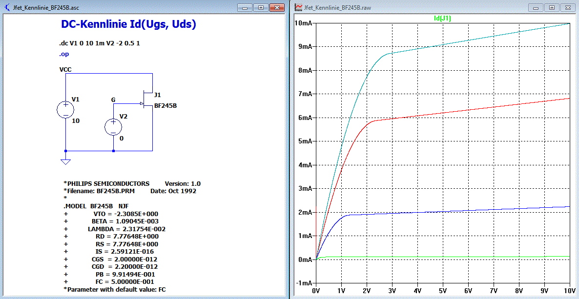

von Helmut S. (helmuts)
In meinem vorigen Beitrag hatte ich einen Fehler bei Vgs. Das ging bis
+0,5V. N-Jfets benutzt man aber sinnvollerweise nur bis 0V Vgs.
Hier noch einmal das Beispiel mit LTspice. Das JFET Modell BF245B ist
von der NXP Webseite. Simuliert wird mit Vgs = -2V, -1,5V, -1V, -0,5V,
0V
Schaltplan: Jfet_Kennlinie_BF245B.asc
Plot Settings: Jfet_Kennlinie_BF245B.plt
In der .plt kann man Plot-Settings ablegen. Man braucht sie aber nicht
unbedingt.
Hier die Netzliste des Schaltplans erzeugt mit "View->SPICE Netlist".
Zusätzlich habe ich die für dein SPICE überflüssigen/störenden Zeilen
entfernt.
* Jfet_Kennlinie_BF245B.asc
J1 VCC G 0 BF245B
V1 VCC 0 10
V2 G 0 0
.dc V1 0 10 1m V2 -2 0 0.5

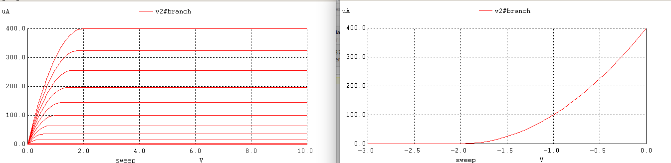

von npn2 (Gast)
Vielen dank hat mir sehr geholfen! Ich bekomme nun das
Ausgangskennlinienfeld hin!
In deiner Schaltung durch diese Anweisung gegeben:
Nun bräuchte ich aber noch das Eingangskennlinienfeld.

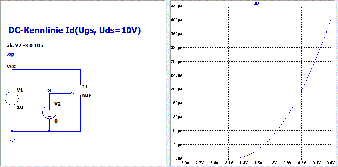

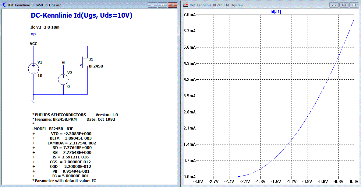

Meintest du Id(Ugs) bei Uds konstant?
.dc V2 -3 0 10m
von npn2 (Gast)
Genau! Ah nun verstehe ich es besser. Das Eingangskennlinienfeld erhalte
ich wenn ich den Drainstrom plotte bei uds konstant. Und das
Ausgangskennliienfeld wenn ich den Drainstrom plotte bei uds und ugs
ansteigend.

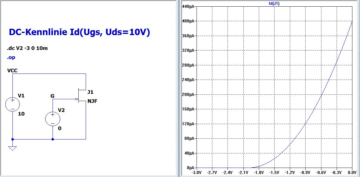

Eine Frage hätte ich noch, wieso kriege ich bei den Kennfelder den Strom
an der Y-Achse nur bis 400µA angezeigt?
Wo siehst du 400uA? Bildbeweis?
Bei mir geht der Strom bis 7mA.
von npn2 (Gast)
Ich habe aber ganz andere Werte und einen nicht weiter definierten jfet.
UGs sind bei meir -1v und UDS 25V.
Man sollte halt schon den "richtigen" Jfet nehmen und nicht nur den
"Default"-NJF.
von npn2 (Gast)
Ich danke dir, somit sind alle meine Fragen geklärt!
