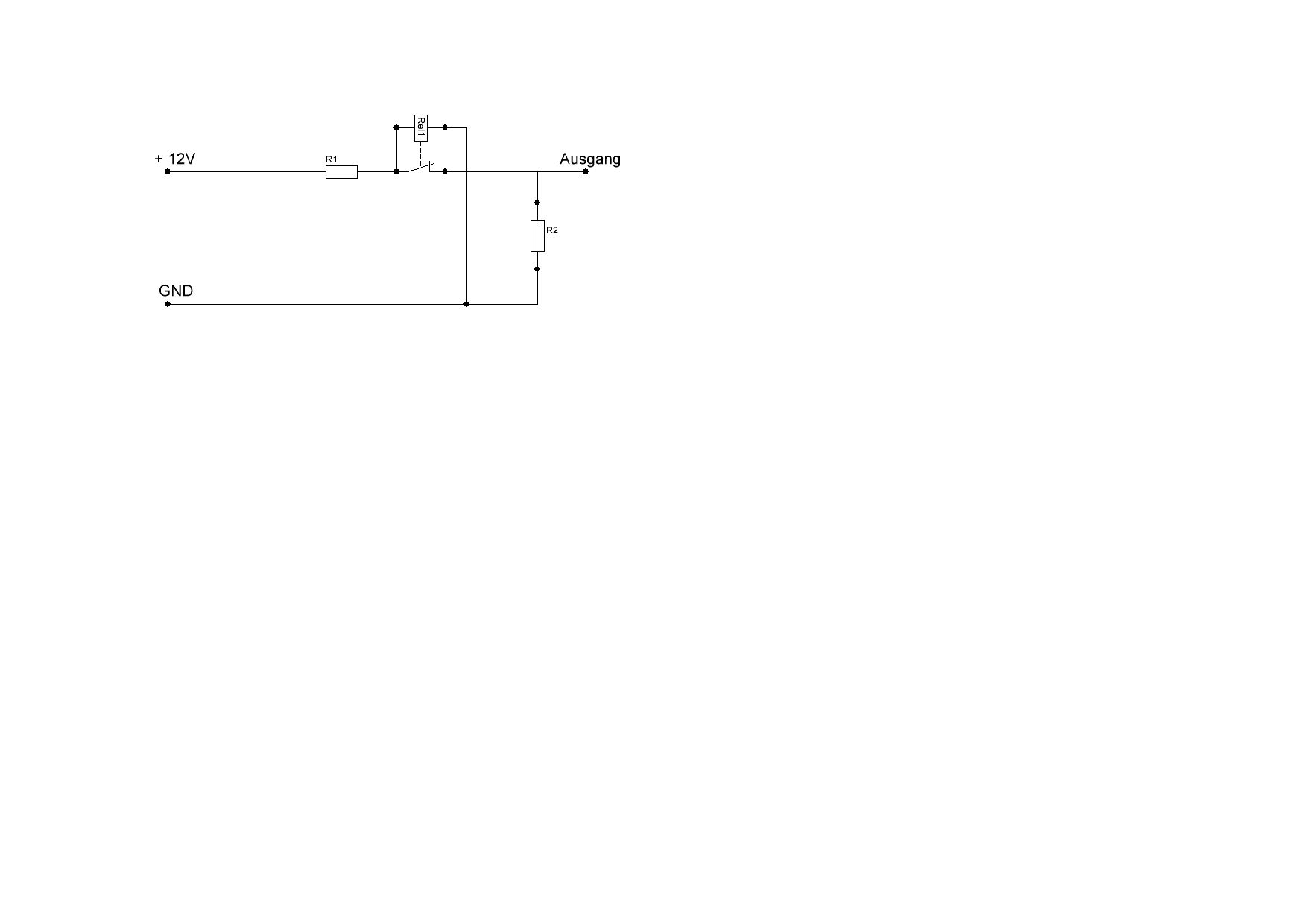

Ich bin momentan drann eine Alarmanlage für den Raspberry Pi zu
entwickeln welche mit Sensoren den "zustand" von Fenstern und Türen
anzeigen soll und demnach auch Alarm geben soll.
Das Grundkonzept steht schon, allerdings bin ich momentan noch am
überlegen wie ich eine Sabotage der Anlage, z.B.: durch abschneiden der
Kabel oder Überbrücken der Sensoren, verhindern kann.
Das Abschneiden der Leitungen ist durch die Tatsache das alle Sensoren
NC´s sind schon erledigt.
Wenn ich jetzt allerdings Sensoren überbrücke habe ich mir überlegt an
die Sensoren jeweils einen Widerstand anzubauen und hinter dem Ausgang
nochmal einen, so das ich einen Spannungsteiler habe.
Wenn jetzt ein Sensor überbrückt wird, liegt am Ausgang nicht mehr die
komplette Spannung an, sondern nur noch ein Teil.
Der Raspberry kann das allerdings nicht unterscheiden ob jetzt meh oder
weniger anliegt.
Deswegen die Frage ob man das ganze über einen Komparator regeln kann
der quasi die Spannungen vergleicht und dann ein passendes Signal
weitergibt...
Kann mir da jemand zeigen wie das geht?
Anbei noch ein kurzes Konzept wie es momentan aussehen würde.
Sorry für den langen Text :-)
Grüße
Nils

Ich seh jetzt ehrlich nicht, wie ein Überbrücken der Schaltkontakte, so
dass ich das Fenster öffnen kann, irgendwas an der Spannunglage ändern
sollte (rotes Kabel).
An deiner Stelle würde ich mir mehr Sorgen machen, wenn jemand den
Sensor wie mit dem blauen Kabel gezeigt überbrückt. Dann kommen 12V
direkt an den Pi-Eingang, und das gefällt dem nicht so besonders.

Hallo
ein Fensterkomparator kann Abweichung im Widerstand in beiden Richtungen
erkennen.
Ich habe vor vielen Jahren mal die Schaltung im Anhang verwendet.
Allerdings mit Relais statt Optokoppler.
Der eine Optokoppler muß immer An sein. Wird ein Schalter geöffnet geht
er auf Aus. Wird die Leitung kurzgeschlossen leitet der andere
Optokoppler.

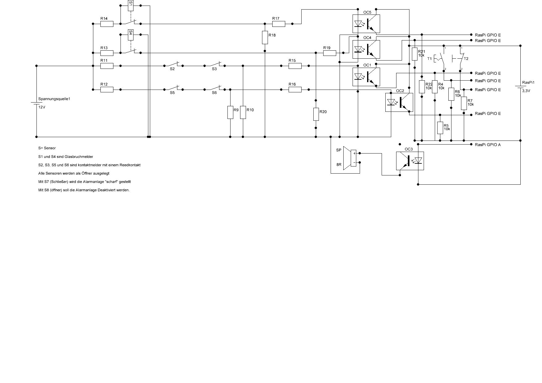

Danke schon mal für die Reaktionen von euch :-)
Der Ausgang wird später über einen Optokoppler mit einer separaten
Schaltung für den RasPi verbunden.
Wie könnte ich denn verhindern das man die Sensoren überbrücken kann und
dann ein Alarm kommt? Oder ein High-Signal am Ausgang anliegt.
Anbei mal die komplette Schaltung (Achtung etwas durcheinander...)
Passt das soweit?
