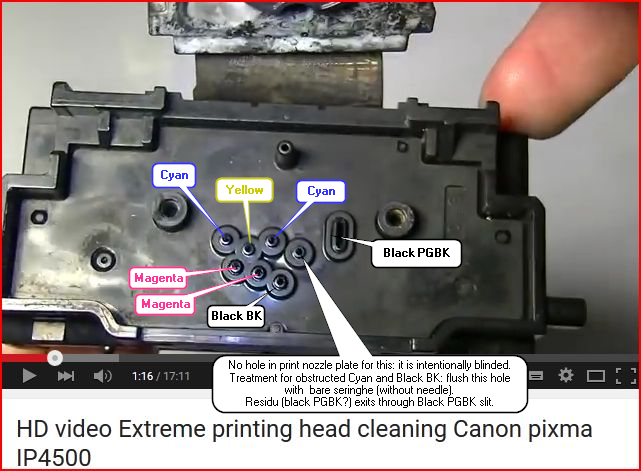

Für die Anforderungen bei den zeichnungen hat es aber leider etwas zu
wenig Optionen bzgl Einfügen von Pfeilen o.ä. : /

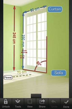

Eigentlich geht das angeben von Bemassungen am einfachsten mit ein CAD
program. Mann kann ein Bild importieren und dann Masse, Masslinien
eingeben und Kommentare angeben, alles wie du gezeigt/gefragt hast.

LibreOffice Draw sollte da perfekt passen:
 * kann viel verschiedene Pfeile (ein- und doppelseitig, verschiedene
Enden, gerade und geschwungen)
 * Nummerierungen wie etwa in deinem angehängten Bild kann man z.B. so
machen: Kreis einfügen, doppelklick drauf, Nummer eingeben
 * Man kann die Pfeile auch an den Kreis (und alle anderen Formen,
Linien etc.) andocken, so dass er verbunden bleibt wenn man etwas
verschiebt
