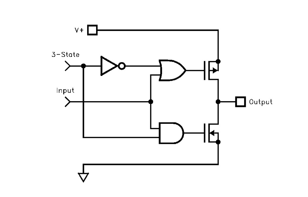

ich bin auf der Suche nach einem kleinen Schaltkreis der mindestens
300mA bei 3.3V Treiben kann (Push-Pull) und den ich über ein Enable-Pin
hochohmig schalten kann.
Ich habe zwar ein paar "Gate-Driver" Bausteine gefunden die geeignet
wären aber die funktionieren meist erst ab 4,5V.
Darf auch mehr als einen Kanal haben aber jeweils für jeden Kanal ein
eigenes Enable:
1 IN   1 OUT
1 EN
2 IN   2 OUT
2 EN
3 IN   3 OUT
3 EN
