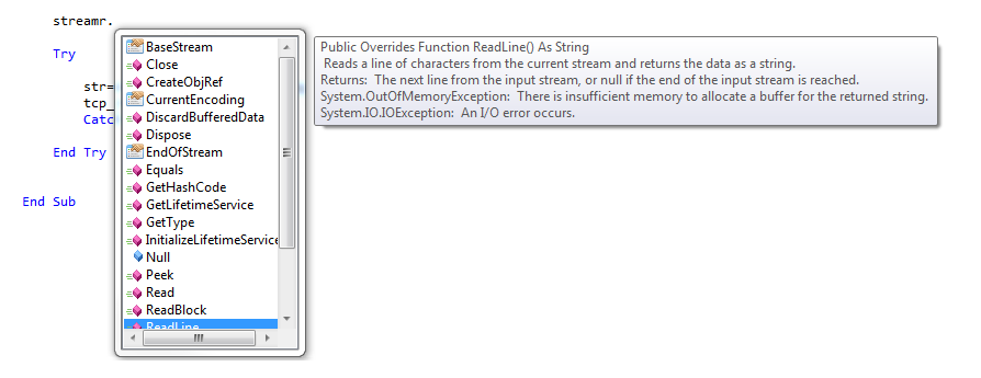

Gast #4167793
Danke schon mal für die Antwort.
streamr.available hatte ich auch schon irgendwo gefunden, gibts bei mir
aber nicht (siehe Bild)
Liegts vielleicht daran, dass ich SharpDevelop benutze? Bisher hatte ich
aber noch keine Kompatibiltätsprobleme.
Vielleicht fehlt noch was wichtiges?

#4167820
Ein wenig mehr Sourcecode wäre schon hilfreich, da so z.B. gar nicht
klar ist wie die TCP/IP-Verbindung aufgebaut wird bzw. welche Klassen
dafür verwendet werden.
Dein streamr ist ja wahrscheinlich ein TextReader (bzw. StreamReader)
und hat mit TCP/IP nichts zu tun.
Falls du z.B. die Klasse TcpClient verwendest, hat die dann auch die
"Available" Eigenschaft. Der TcpClient hat aber auch Eigenschaften für
das Timeout (z.B. ReceiveTimeout) womit du das "hängen" verkürzen
kannst.
Aber sorry, deiner ganzer Ansatz ist schon murks!
Das empfangen der Daten sollte asynchron erfolgen. Mit aktuellem .NET
musst du dich dabei nicht einmal mit Tasks rumärgern, sondern kannst
"await streamr.ReadLineAsync" verwenden. In der Doku von MS findest du
zu "ReadLineAsync" ein passendes Beispiel:

#4167838
Wenn du in deiner Timer-Methode den Try-Block nur ausführst, wenn auch
Daten vorhanden sind sollte es einigermaßen laufen:
Sub Timer1Tick(ByVal sender As Object, ByVal e As EventArgs)  '50ms
  If client.Available Then
    Try
       str=streamr.ReadLine & vbCr
       tcp_received ()
     Catch e as Exception
    End Try
  End If
End Sub
