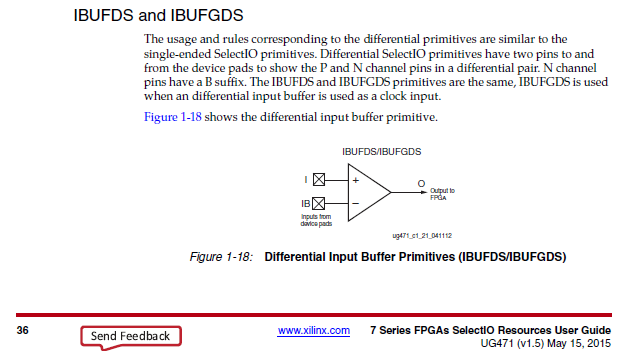

Ich besitze ein Zedboad und habe im "SelectIO Resources"-Datasheet
gesehen, dass die Differential I/O pins zu einem Komparator fuehren.
Da ich ein Sinus-Signal in ein Rechteck-Signal konvertieren moechte,
habe ich mir gedacht, ich koennte diesen Komparator moeglicherweise als
Zero-Crossing-Detektor nutzen.

Moderator (Firma: Titel) Persönliche Seite #4169256
Das was dort im Screenshot zu sehen ist, muss nicht unbedingt ein
elektrisches Bauteil . Es ist erst einmal ein simpler differentieller
Puffer. Mit ein wenig Glück hat der dann noch eine kleine Hysterese und
einen weiten Gleichtaktbereich...
> Meine Vorgehensweise waere "einfach" an den einen Pin eine
> Referenzspannung, an den anderen Pin das Sinus-Signal.
> Natuerlich muss ich hierbei beachten, dass die Eingangspannung von 3,3 V
> nicht uebrschreite.
Ich vermute sehr, dass dieser Eingangsbuffer einen wesentlich
eingeschränkteren Eingangsbereich hat, in dem er funktioniert. Das
dürfte aber in den Zahlen bei den DC- und AC-Charakteristiken im
Datenblatt zu finden sein.

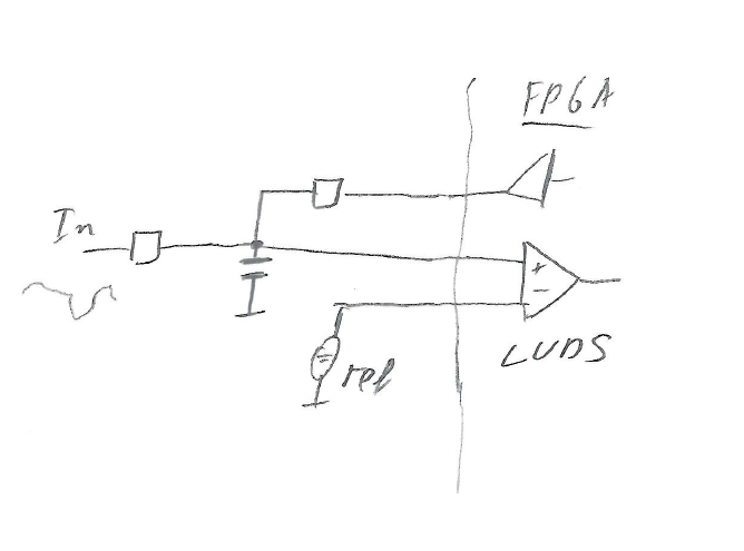

#4171041
Ich hatte die Frage des TO nicht richtig gelesen, er will was anderes.
Die Schaltung für einen Audio ADC mit einem LVDS Eingang und einem
Ausgang hab ich mal angehängt. Braucht aber hohe 'Oversampling rates',
Audio geht aber 30MHz nicht. Den schnellen Bitstrom muss man noch
entsprechend dezimieren, i.e. 'hohe Abtastrate@1Bit' zu 'niedrige
Abtastrate@mehr Bit' umlügen.
Cheers
Detlef
Persönliche Seite #4171074
Man kann in der Tat mit einem LVDS-Paar beim FPGA
Audio-Analog-Digital-Wandlung betreiben, allerdings muss man da ein
wenig mehr Aufwand treiben.
Die Schaltung sähe auch eher so aus, dass man das Analysesignal auf den
n-Eingang des Komparators legen müsste, um die Geschichte zu
symmetrieren und auf die Schaltschwelle anzupassen und zudem auch einen
besseren Filter für den Eingang vorsehen muss, um die Aliasfrequenzen zu
beseitigen, sofern das Signal nicht schon bandbegrenzt ist.
Ich habe in einer Ultraschall-Applikation damit bis zu 50kHz mit rund
10bit Auflösung hinbekommen. Je geringer die Frquenz, desto besser die
Auflösung. Ist dann auch eine Frage des Filters und des Analysesignals.
Da kann man einfaches Rauschen einsetzen und stumpf dezimieren.
Geht aber auch noch schlauer mit geeigneten Modulatiosverfahren. :D
Gast #4171352
Die neg-Beschaltung ist klar: Stabilisierte halbe Betriebsspannung, aber
wozu benötigt man hier den R1? Da wird doch common mode mit reingegeben.
Wäre nicht eine direkte Ankopl´pllung an den posEingang ausreichend und
zudem noch schneller?

z.B. um billig eine Lautstärkemessung (RMS) für viele Kanäle
gleichzeitig durchzuführen. Für einen guten Spektrumanalyser wird es
aber schon etwas eng.
Gut geht das für Spannungsüberwachungen. Wirtschaftlich ist es aber nur,
wenn die FPGA-Pins auch wirklich übrig sind. Wenn man es ein bischen
schlau anstellt, kann das FPGA sogar seine eigene Spannungsversorgung
überwachen und im Falle seines Zusammenbruchs noch schnell seinen
bevorstehenden Abgang oder einen brown out durchfunken :D
