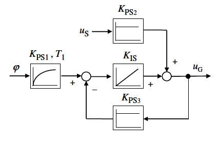

Ich habe Schwierigkeiten das mir vorliegende Blockschaltbild zu
vereinfachen. Teil der Aufgabe ist es, die Strecke zu identifizieren.
Und ich habe gelernt, das an der Übertragungsfunktion der Strecke zu
machen.
Us ist hier die Störung. Für eine Störung die entweder zwischen Regler
und Strecke angreift oder die nach der Strecke angreift ist das ganze
auch kein Problem, aber hier ist die Störung doch mitten in der Strecke,
oder stehe ich aufm Schlauch?
Wäre wirklich super, wenn mir hier jemand helfen könnte! Es geht nur ums
vereinfachen, falls das überhaupt geht.
Schöne Grüße,
Christoph
Gast #4169400
Also mir geht es wirklich nur ums vereinfachen. Ich habe die Aufgabe
lösen können, aber nicht über den Weg der mir eigentlich vorschwebte.
Die Störung ist hier eine Konstante.
