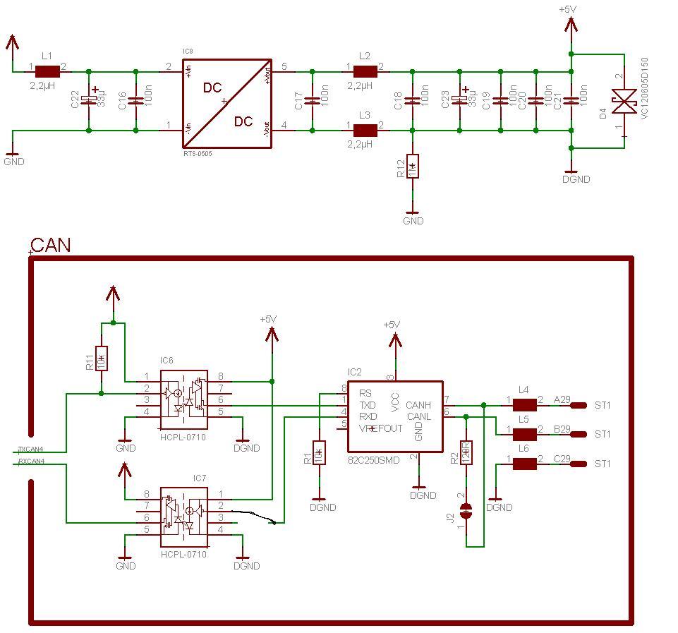

Hallo Ich suche ein Schaltungsbeispiel, wie ich die Schaltung vom Can-Bus trennen kann. Ich verwende den MCP2515 und als Treiber den PCA 82C250. Gruß Wolf4124

@Wolf4124 hier ein kleines Bsp. wie man es machen könnte. Die Optokoppler kann man auch durch einen ICoupler von Analog-Devices ersetzten. Dann wird der Aufwand geringer. Die Schaltung ist halt schon ein bischen älter. Gruss Steffen
#272927
@Steffen Danke Das ist genau, das was ich gesucht haben. Ich dachte nicht, das ich die Optokoppler einfach einschleifen kann/darf. Gruß Wolf4124

@Wolf4124 hier noch ein Bsp. mit dem ICoupler von Analog-Devices. In der Schaltung kannst Du jetzt auch den PCA82C250 verwenden. Gruss Steffen

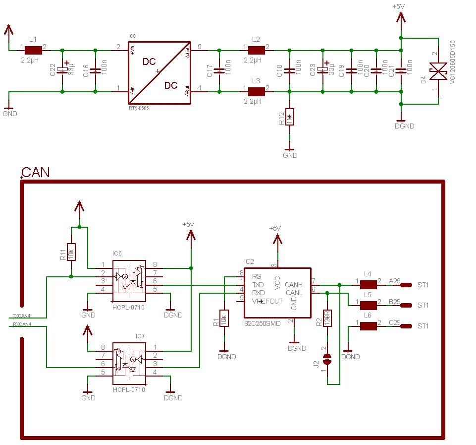

Hi so mache ich das persönlich. Hoffe das du damit was anfangen kannst. Philip www.philipsweb.de
#272930
Ups, ein kleiner Fehler ist in der Schaltung, habs übersehen. Nun is alles richtig. Philip

Danke für eure Antworten. Ich habe beim ADuMXXX nachgeschaut. Die kommen erst auf dem Markt. DIe HCPLXXX finde ich leider nirgens. Gibt es "Vergleichstypen" ? Gruß
#272932
die ICoupler von Analog-Devices ( ADuM1201AR )sind schon seit einem Jahr auf dem Markt. Ich habe erst voriges Jahr eine VPE geordert. Bei dem Opto kannst Du auch den TLP113 von Toshiba nehmen. Solltest Du keinen Erfolg bei der Beschaffung haben, dann schicke mir einfach mal ne EMAIL. Gruss Steffen
#272933
Hi, die HCPL-0710 benutze ich in der firma. Den Optokoppler kannst du bei farbell finden. Farnell-BestellNr. 143250 Du kannst auch andere Optokoppler benutzen. Gruß Philip
#272934
Die ADuM sind auch nicht so störanfällig beim Thema EMV. Und sie arbeiten gut. Grüße René
#272935
Hallo Fragt mich bitte nicht, was ich gesucht habe. Habe den HCPL-0710 jetzt auch gefunden. Ich glaube ich nehme lieger den ADUM1200ARZ. Der ist im Gegensatz zum ADUM1200AR von Farnell lieferbar und auch um einiges günstiger (2,33) als der HCPL-0710 und ich brauche nur einen. Ich danke euch für die Info. Gleich mal anfangen. Gruß
