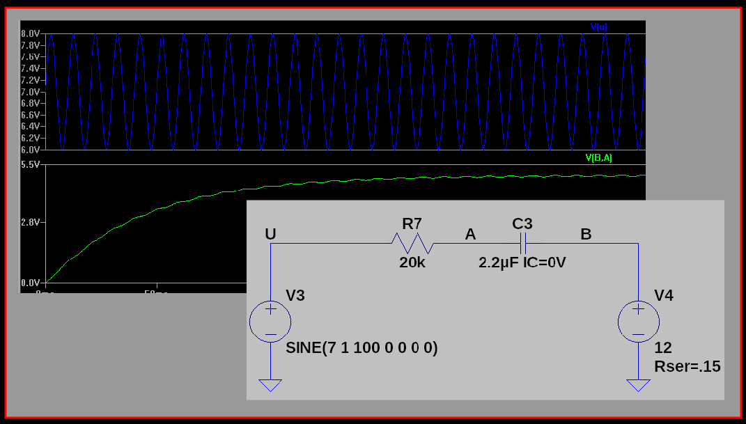

ltspice und realer funktionsgenerator, ladestrom C
OP #4170088
Angenommen V3 währe ein teurer Fluke Funktionsgenerator. Und V4 ein 12V
Akku. Würde sich dann C3 auch aufgrund der Spannung vom Akku über den
Innenwiderstand des Funktionsgenerators nach GND hin auf seinen
Gleichanteil auflanden?
#4170274
@X.H.:
Wende einfach das Superpositionsprinzip/Überlagerungsprinzip nach
Helmholtz an und die Antwort wird ganz einfach.
Im Internet findest Du 1000 Quellen, die Dir das Prinzip viel besser
erklären, als ich dies in 3 Sätzen tun könnte.
Viele Grüße
Igel1
