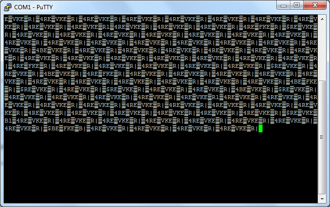

Jetzt aber zu meinem eigentlichen Problem! Der weiter unten stehende
Quelltext führt bei Ausführung auf dem ESP leider nur zu einem
unverständlichen Brei. Weder über PuTTY noch über den Seriellen Monitor
der Arduino IDE erhalte ich mein erwatetes Ergebnis. Hat jemand eine
Ahnung woran das liegen könnte? Die ungewöhnlich langen delay-Werte
verwende ich für den Fall, dass das ESP8266 mit der Geschwindigkeit
nicht klarkommen sollte.
Für jeden Tipp danke ich vorab!

Gast #4170404
Koennte auch ein Problem mit dem Watchdog sein. Bei zu langen delays
kann es zu einem reset kommen. Der esp ist hier anders als ein normaler
arduino.
Daniel
OP #4173206
Vielen Dank für Eure Antworten. Habe beides berücksichtigt. Allerdings
stellt sich keine Verbesserung ein. Auch die Vermutung, dass die Pins
erst einmal als PWM-Pins definiert werden müssen, hat sich leider nicht
bestätigt. Nach etlichen und stundenlangen Versuchen weiß ich nun, dass
die IDE einen Fehler macht. Denn: Selbst wenn ich einen leeren Sketch
wie den folgenden kompiliere und hochlade, erhalte ich manchmal ein
Fehlverhalten (blaue LED auf dem Dev Kit leuchtet durchgehend, Brei im
Serial Monitor).
void setup() {}
void loop() {}
Das folgende Sketch (einfaches Blink-Sketch) allerdings lässt sich ohne
Weiteres auf dem nodeMCU Dev Kit v1 abspielen. Es scheint daher auch
nicht an zu hohen oder niedrigen delay()-Werten gelegen haben:
int pin=12; //PIN D6 on nodeMCU is GPI012
int delayTime=15;
void setup() {
Serial.begin(9600);
pinMode(pin,OUTPUT);
digitalWrite(pin,LOW);
Serial.println(" ");
Serial.print("Pin ");
Serial.print(pin);
Serial.println(" set as output and set off.");
void loop() {
digitalWrite(pin,HIGH);
Serial.println("LED ON");
delay(delayTime);
Serial.println("LED OFF");
delay(delayTime);
Habe zur Fehlersuche das im ursprünglichen Thread-Post dargestellte
Sketch auch durch Auskommentieren aller Zeilen (schrittweise bis alle)
die Fehlerquelle nicht finden können. Ganz merkwürdig. (Übrigens:
Paste&Copy-Fehler im Eröffnungs-Post. Natürlich fehlt in der ersten
Zeile ein "int").
