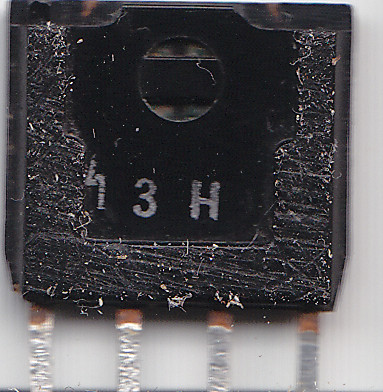

Unbekanntes Bauteil
Gast #4172027

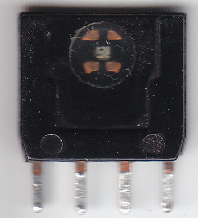

beim Entrümplen meiner Bastelkiste fand sich dieses Bauteil. Der Chip
ist unter einer durchsichtigen Schicht von Silikongummi verborgen. Es
war mit 3 weiteren Bauteilen der geleichen Art auf einer kleinen Platine
untergebraxht, die ausser 100nF Kondensatoren keine weiteren Bauelemente
enthielt. Was könnte das sein?
Gast #4172266
Genau, es sind Hall-Sensoren, vermutlich aus einer Tastatur.
Sie geben (ich glaube auf den mittleren beiden Pins) einen kurzen Low?
-Impuls aus, wenn ein Magnet in die Nähe kommt.
Damit kann man eine Matrix aufbauen.
Es gibt auch spezielle ICs, die diese Matrix-Pulse auswerten.
Ich habe eine solche Tastatur und meine, es wäre ein Cherry aus den
späten 70ern.
