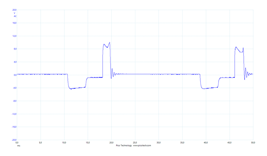

Ich will mit einem LM2917 die Motordrehzahl an einem Automotor (Benziner
V6) in einen Spannungspegel wandeln, damit ich das ganze
weiterverarbeiten kann.
Ich hab es genauso aufgebaut wie es in diesem Datenblatt (Figure 23,
Seite 11) beschrieben ist:
http://www.ti.com/lit/ds/symlink/lm2907-n.pdf
Leider kommt am "Ausgang" rein gar nichts raus. Ich hab alles mehrfach
überprüft, einen anderen IC (falls einer kaputt ist) als Kontrolle
gesteckt, und nochmals alles geprüft. Ich finde den Fehler nicht.
Das Eingangssignal an Pin 1 (gemessen mit einem USB Oszi) hab ich als
Bild angehängt. Stromversorgung über das 12V Kfz Bordnetz.
Könnt ihr bitte mal drüberschauen?
Gruß Thomas

Das ist das selbe was ich aufgebaut hab. Klappt nur leider nicht. Kann
es sein das es am Eingangssignal liegt? Wenn ich den 20k und den 0.02µF
an Pin 1 weglasse (also quasi den Filter), dann bekomme ich rund 0,14V
am Ausgang bei 50Hz am Eingang (1000 RPM).
Diese 0,14V schwanken aber sehr stark +-0,04V.
Und wenn die Drehzahl bei etwa 3000 RPM ist, liegen am Ausgang c.a.
0,35V an. Viel zu wenig also. Ab 3500 RPM bricht die Spannung dann
zusammen....

Hab jetzt mal eine 100Hz Sinuswelle von der Soundkarte draufgegeben. Das
funktioniert einwandfrei! C.a. 1,45V bei 100Hz Eingang.
Also liegt es am Eingangssignal - aber warum? Das Bild oben zeigt das
Eingangssignal, es ist AC von +10V bis -4V.
Bin jetzt echt am Ende mit meinem Latein. Weil diese IC's eben genau das
laut Datenblatt können sollen.
Hat sonst noch jemand eine Idee?
Gruß Thomas

Ich hab das original Signalkabel vom Drehzahlmesser im Fahrzeug
abgegriffen. Das geht direkt an die Zündspule auf der Unterbrecherseite.
Genauso wie es auch in dem Datenblatt hier zu sehen ist:
Figure 23, Seite 11
Es ist also nicht direkt ein Geber, sondern das "schwingen der
Erregerspule" in der Zündung.
Gruss Thomas
