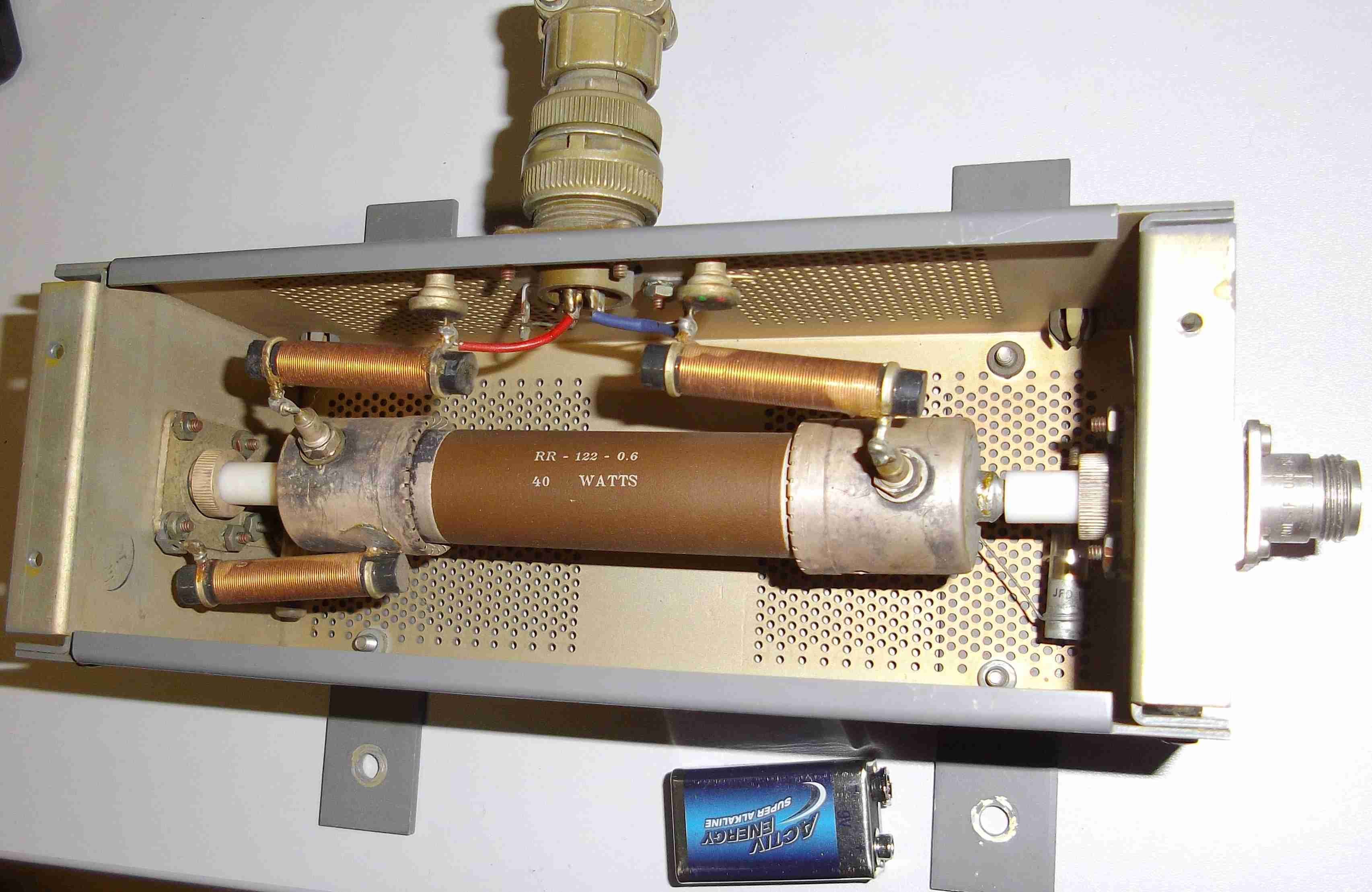

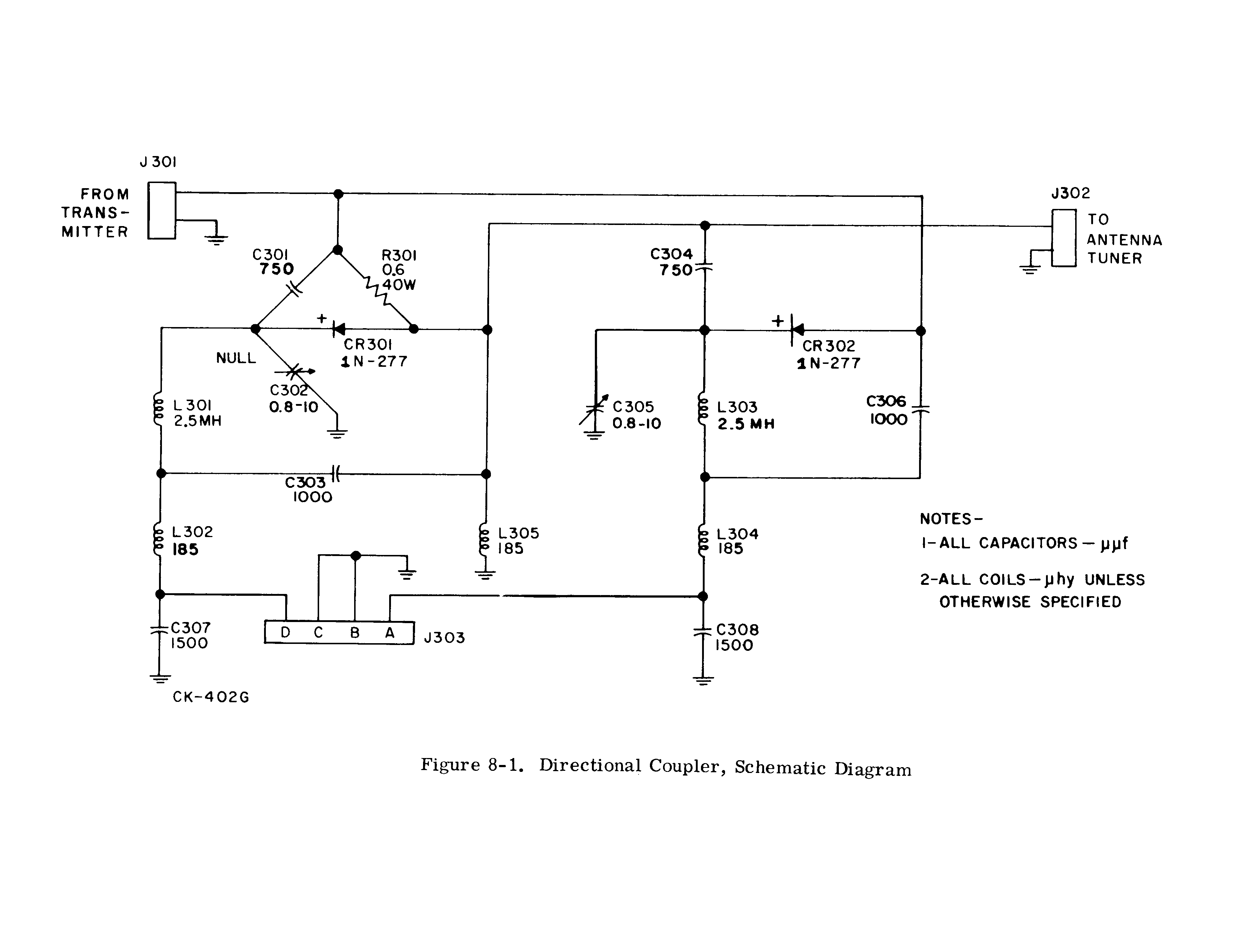

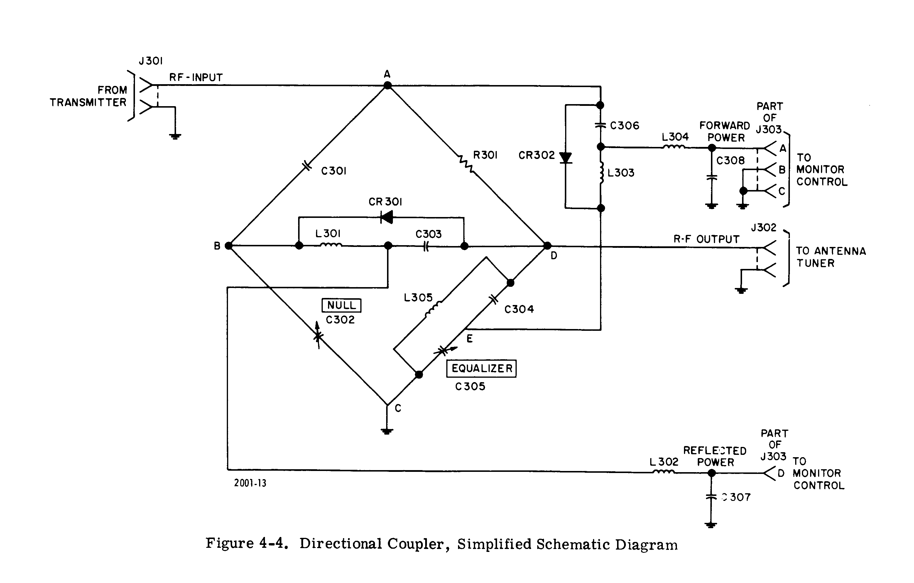

Gast #4175881
Ebenfalls ungewendelt, aber "etwas" größer als obige MELF-Widerstände:
Ein 0,6 Ohm Widerstand im Richtkoppler einer VSWR-Meßbrücke für  2 MHz
bis 30 MHz.
R301 besteht aus einem mit der Widerstandsschicht bedampften Glasrohr,
und die ganze Kiste hält dauerhaft einen 100% modulierten 1000W Sender
bis zu einem VSWR von 2,5:1 aus.
Als Dioden (hier nicht sichtbar unterhalb R301) werden 1N277 verwendet.
