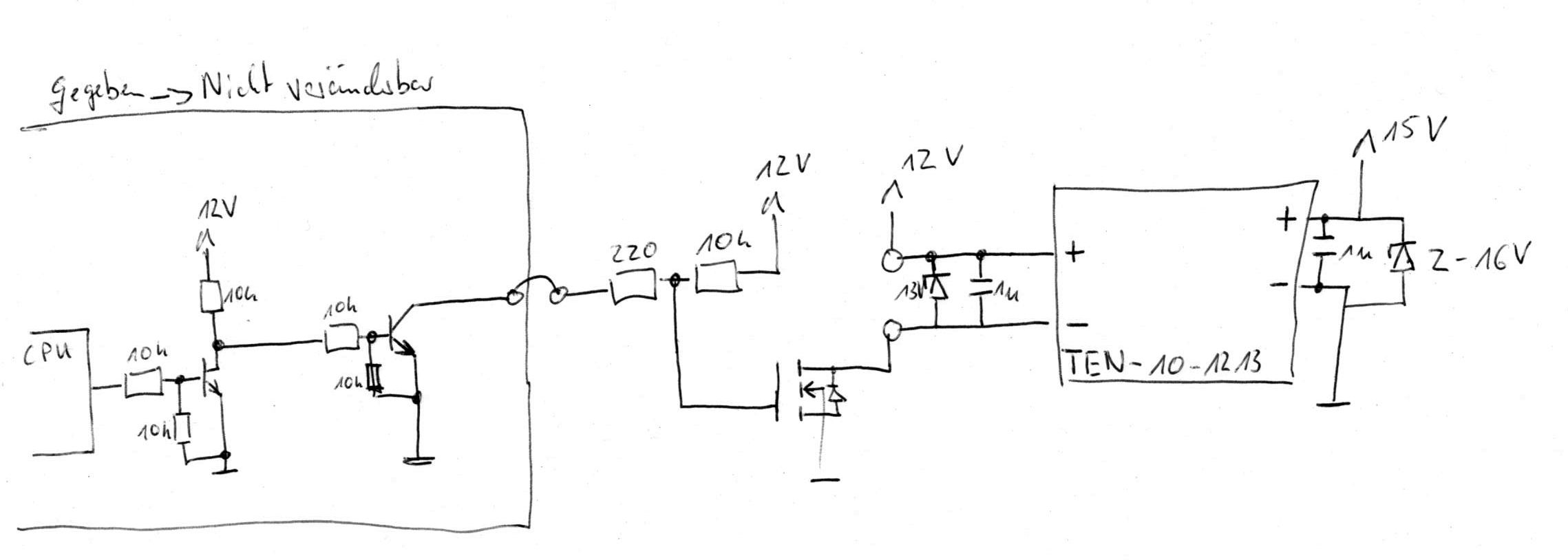

Hallo Zusammen,
ich möchte gerne die Ausgangsspannung eines Tracos steuern können. Im
angehangenen Bild seht ihr die Schaltung, die ich mir dazu ausgedacht
habe. Der vordere Teil ist gegeben. Kann leider nicht verändert werden.
Kann meine Schaltung so funktionieren? Ich denke, dass die 12V immer am
Traco anliegen werden. Mit dem FET kann ich ja nur den Stromfluss
"sperren". Was wird der Traco dann tun? Wird er trotzdem die 15V
erzeugen? Hat jemand Erfahrung?
