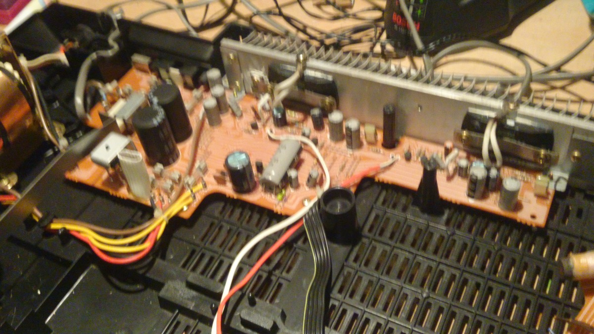

Meine Idee war, ein altes Sharp Music Center (SG-280) als "Musikanlage"
weiter zu verwenden. Das ganze braucht eigentlich nur einen einzigen Auf
einzigen Auf einzigen Aux Eingang, um dann einen MP3 Player anschließen
zu können.
Natürlich soll das Teil dann auch in plaplatzsparendes Gehäuse.
In dem Teil befinden sich 2 (interessante) Platinen.

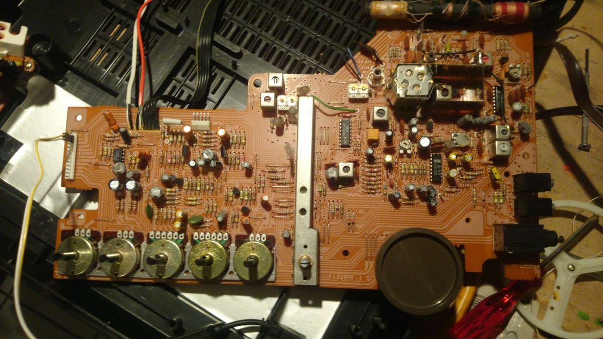

Auf der ersten (Bild 219) Befindet sich wohl Spannungsversorgung und die
Entstufenverstärker. Auf der zweiten (Bild 220) ist das Radio, die
diversen Klangregler und höchstwahrscheinlich auch der
Phonovorverstärker.
Ich habe (Beim Eingang des Tape-decks) sogar schon ein Kabel gefunden,
das ich als Aux Eingang verwenden kann (auf der Radio-platine.  Klingt
soweit auch ganz gut :)

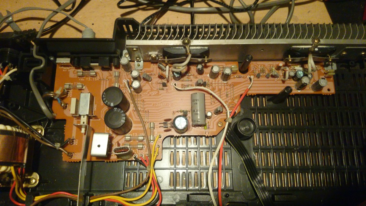

Nun frage ich mich aber, ob ich auch einen (bzw den) Eingang auf der
hinteren, Endstufen, Platine verwenden kann und mir somit die Große
sparen kann.
Nun meine Frage: Kann mir jemand dem Bild nach zu urteilen, sagen, ob
die Endstufenplatine als Elektronik drauf haben kann, so dass ich das
Aux Kabel direkt anschließen kann? (Lautstärkeregler nehm ich natürlich
mit :D)
Danke schönen! :)

219 und 220 zeigen doch die selben Platine. Ja, es sieht danach aus,
dass sowohl Stromversorgung und auch Endstufe auf denen zu sehen ist.
Ich sehe auf 220 drei geschirmte Leitungen. Zwei (rot und weiß) gehen
höchstwahrscheinlich auf die Endstufe - aber nach der
Lautstärkeregelung.
Das dritte, braune, kann ich nicht zuordnen, zumal es auf dem 221 nicht
mehr zu sehen ist.
Warum suchst du nicht nach einem Schaltplan für das Teil. Damit ist
wesentlich leichter eine Aussage möglich.
