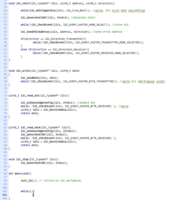

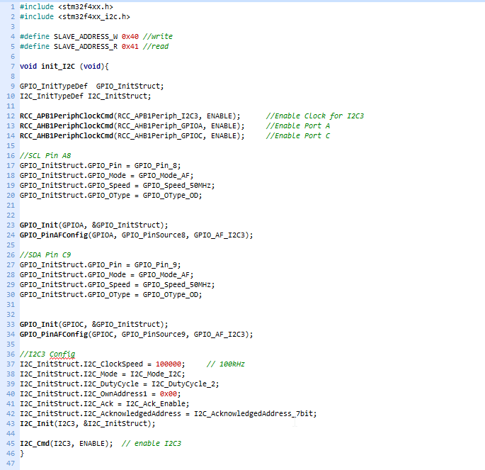

ich will mit meinem STM32F4 den Feuchtigkeitsensor SI 7013 über den I2C3
auslesen.
(Datenblatt:
https://www.silabs.com/Support%20Documents/TechnicalDocs/Si7013-A20.pdf)
Ich habe meine Initialisierung fertig, aber nun komme ich nicht weiter,
da ich nicht genau weiß, wie ich die Daten auslesen kann.
Über einen Denkanstoß würde ich mich freuen.
