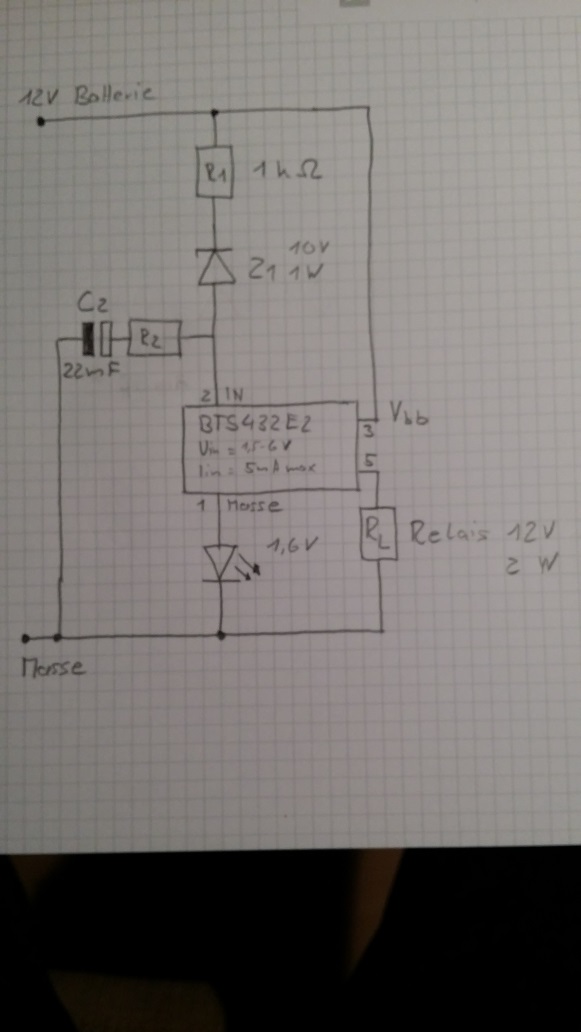

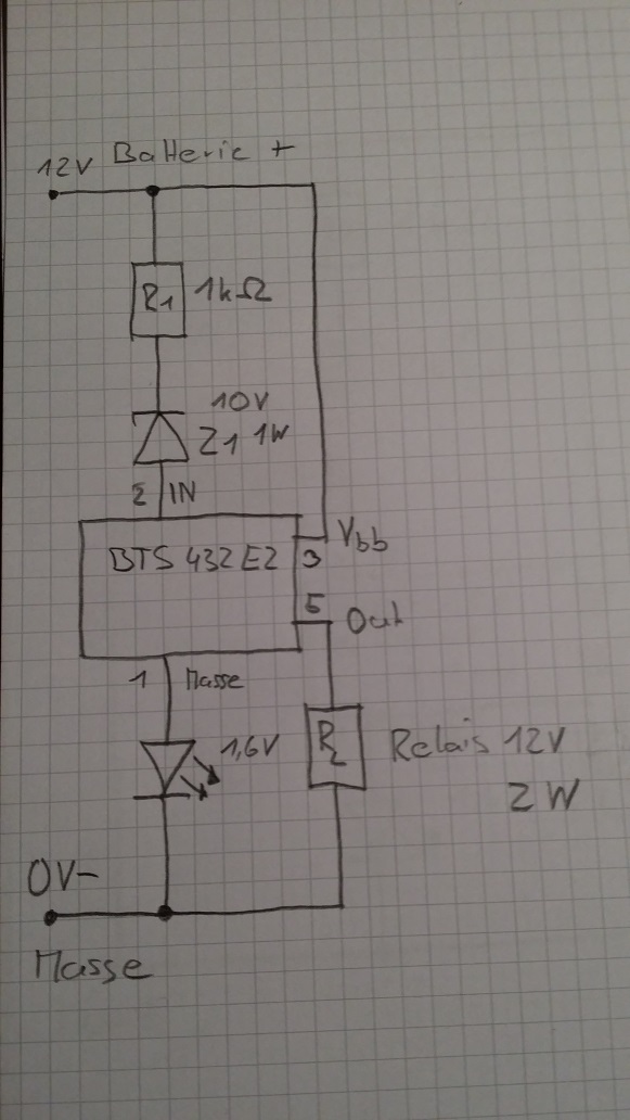

Weils so schön ist habe ich mich an ein neues Projekt gewagt. Ich habe
in meinem Camper 2 Batterien (Wohn- und Fahrbatterie) die können mit
einem Relais verbunden werden, damit beide geladen werden. Nun will ich,
dass dieses Verbinden oder Trennen automatisch auf Grund der
Batteriespannung der Wohnbatterie passiert. Dafür habe ich eine
Schaltung gebaut nach Bild "SchaltungIst". Mit dem Labornetzteil
funktioniert alles wunderbar. Bei 13,3V schaltet der BTS432 das 12V
Relais ein und bei 12,8V wieder aus. Damit der Logikeingang nicht zuviel
Spannung und Strom bekommt habe ich den R1 verbaut. Dieser schützt alle
nachfolgende Elemente bis 17V.
Alles schön und gut. Im Labor. In der echten Welt funktioniert zwar das
Prinzip auch. Ich habe bloss das Problem, dass die Spannung der
Wohnbatterie (die der anderen wohl auch, die ist aber nicht massgebend)
durch das Trennen der beiden Batterien wieder mindestens ein halbes Volt
ansteigt, so dass das Relais immer wieder ein und aus schaltet. Ich
möchte das nun mit einem Kondensator C1 verhindern. (siehe Bild
SchaltungSoll) Dieser soll mir eine Zeitverzögerung bringen, so dass die
Spannungsschwankung aufgefangen wird. Sowohl nach oben wie nach unten.
Einen Kondensator soll man ja auch mit einem Widerstand schützen, damit
er nicht zuviel Strom zieht. Beim laden macht das ja schon R1. Was ist
aber nun beim entladen? Kann es sein, das der Strom des Kondensators
beim entladen den Logikeingang des BTS432 zerstört (Iin max 5mA)? Ich
habe deshalb mal den R2 eingezeichnet. Ich möchte nun wissen ob ich den
R2 brauche oder nicht. Und wenn ja wie gross muss der den sein? Wie R1?
Ich bin euch für eure Tipps sehr dankbar.
LG Pesche
#4175813
ich würde meine, das deine Idee das Problem nicht lösen wird.
Es sollte in der Schaltung etwas mehr Hysterese eingebaut werden, so
dass
das Umschalten nicht innerhalb der leichten Akkuschwankungen
stattfindet.
Nach Datenblatt hat der Steuereingang des BTS432 sogar Hyterese von ca.
0,5V. Die ist offenbar aber nicht ausreichend, was aber an deinem
Schaltungskonzept mit der Z-Diode liegt.
Die saubere Lösung wäre ein Komparator mit einstellbarer Hysterese.
http://www.elektronik-kompendium.de/sites/slt/0311271.htm
Als einfaches Fixing deiner Schaltung versuche mal einen Spannungsteiler
1k/1k  von 12V gegen Masse. Da hast du dann ca. 6V am Mittenpunkt.
Von dort aus kannst du mit einer 5,1V-Zdiode an den Eingang des BTS
gehen.
Die Schaltschwelle kannst du nun durch Anpassen der oberen oder untern R
im Spannungteiler einstellen.
Durch den Spannungteiler wird sich die Hysterese quasi verdoppeln.
Gruß Öletronika

Also erstmal die LED aus der Masse raus, die hat da absolut nichts zu
suchen. Niemand kennt den genauen internen Aufbau solcher "Mosfets", das
geht also gar nicht.
Um eine Hysterese hin zu bekommen, lege einen recht hochohmigen
Widerstand von 5 zu 2. Probiere mal 10K.
C2 kann bleiben, R2 raus.
Übers Relais ne Freilaufdiode.
Gast #4175829
Ein wichtiger Hinweis aus dem Datenblatt zum Eingang des BTS:
ESDZDI1
*6.1* V typ., ESD zener diodes are not designed for
continuous current
Somit kann man den Eingang schon killen.
Warum realisierst Du die Umschaltung nicht mit einem Op-Amp?
Dort kannst Du auch die Hysterese definiert einstellen.
Mit diesem Op-Amp schaltest Du dann den BTS.
Was soll eigentlich die LED im GND-Zweig?
Noch ein wichtiger Hinweis aus dem Datenblatt:
Reverse IGND can be reduced by an additional
external GND-resistor (150 W). Input and Status currents have to be
limited (see max. ratings page 2 and
circuit page 7).
Gast #4177049
Hallo alle zusammen,
herzlichen Dank für alle eure Ideen.
Ich versuche mal noch meine Grundgedanken zu formulieren.
Die Hysterese soll möglichst nicht zu gross sein. Die meisten Ladegeräte
(Konverter,Solarladeregler oder Laderegler der Lichtmaschine) regeln bei
14 Volt ab. Deshalb wollte ich bei ca. 13.5 Volt die Batterien
verbinden, damit die Fahrbatterie mitgeladen wird. Die Spannung soll
jedoch auch nicht zu tief absinken müssen, dass sich die Fahrbatterie
wieder zu tief entlädt. Deshalb sind mir die 0,5Volt recht.
Vor der Spannung am Logikeingang habe ich keine Angst. Dank dem R1 und
Z-Diode sieht der Kondensator max. 6V auch wenn die Spannung der
Batterie aus welchen Gründen auch mal auf 17V steigen sollte. Das
verträgt der Eingang ja. Was mir sorgen macht ist der Strom.
Kondensatoren haben doch die Eigenschaft, dass sie am Anfang viel Strom
ziehen aber auch liefern. Und da die LED wohl etwa 20mA haben wird, der
Logikeingang leider nur 5mA erträgt,(siehe Kommentar OldMan) habe ich
mir eben Gedanken gemacht. Der Strom teilt sich in einer Serieschaltung
ja bekanntlich nicht.
Ja und die LED, was macht die dort. Sie soll leuchten wenn der BTS genug
Spannung hat zum schalten. Und das tut sie auch. Weshalb hat sie dort
nichts zu suchen? Ist sie nicht einfach ein Widerstand? Im Datenblatt
ist diese Möglichkeit explizit erwähnt. Wenn ich sie vor den
Logikeingang lege leuchtet sie schon bevor der Eingang genung Spannung
hat um zu schalten. Da bin ich dann gleich sicher dass er geschaltet hat
wie wenn ich nichts habe.
@Öletronika: der BTS432 hat ein unteres Einschaltlimit von 1,5V - 2.4V.
Mit 0.9V schaltet das Teil nie ein. Meiner schaltet erst bei 2,3V ein
und bei 1.8 Volt wieder aus. Das würde dann heissen, dass ich 14,8 Volt
auf der Batterie haben müsste bis er endlich einschaltet, und bei 13,8
Volt würde er schon wieder ausschalten.
