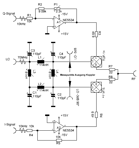

Hallo!
Ich habe mal versucht einen IQ-Modulator nachzubauen. Die IQ-Signale
bekomme ich von einem DSP bzw. Signalgenerator Agilent 33500. Diese
liefern mir relativ genau (+-1-2°) 90° Phasenverschiebung der beiden
Signale.
Um das LO-Signal um 90° zu verschieben, habe ich einen LC-Hybrid-Koppler
genommen. Dieser hat jetzt Ausgangsimpedanzen von ca. 50 Ohm und eine
Phasenverschiebung von 100°.
Doch wenn ich das Spektrum messe, habe ich keine Unterdrückung bzw. eine
minimale von 1-3dB.
Wenn ich nun an den Kondensatoren rum schraube, kann ich bis zu 30dB
Unterdrückung bekommen, habe dann aber Impedanzen von 70 und 35 Ohm und
die Phasenverschiebung ist 150°!
Nun möchte ich eine Anpassung von 50 Ohm haben. Außerdem würde ich gern
wissen, warum ich bei 150° und mit deutlichen Amplituden-Unterschieden
bei dem geteilten Träger, besser Werte raus bekomme!?
Mit der Theorie kann ich mir das nicht erklären?
Hab mir schon überlegt, ob da was mit den OPs nicht stimmt oder bei der
Addition (wobei bei 2 Widerständen kann ja nicht so viel schief
laufen)?!
Vllt. hat hier einer einen Rat?
Danke
Vermutlich stimmt diese Annahme nicht.
Ohne nachzurechnen habe ich den Eindruck, dass L3 als Tiefpass die Phase
dreht und L4 als Hochpass in entgegen gesetzter Richtung und schon ist
das Kind in den Brunnen gefallen.
Gast #4177514
wenn ich das richtig gesehen habe, liegt dort keine Gleichspannung an.
Aber ich werde das mal überprüfen!
Aber wird der Hybrid in der Theorie nicht so beschrieben. Habe Ihn
jedenfalls in verschiedener Literatur so gefunden!
Gast #4177842
Bob67 schrieb:
> Habe die L Werte vertauscht. Vllt.
> hilft das ja schon ein Stück weiter;)
...und wahrscheinlich solltest du den Knoten L2-L3-C1 mit 50 Ohm
abschliessen, weil dort ein Teil der vom Mischer reflektierte Leistung
landet und verheizt werden muss.
Gast #4178111
hat soweit geklappt! Habe jetzt 7dB, aber wenn ich an den C rumschraube
bekomme ich 30dB (JIPPIE!). Während die Amplituden am Koppler fast
gleich rauskommen (50-100mV Unterschied), haben die einen
Phasenunterschied von 180°. Dies kann ich mir mit der Theorie nicht
erklären!
Aber auch die Schaltung zeigt keine offensichtlichen Fehler, da die
Mischer das tun, was Sie sollen. denn wenn ich die IQ-Signale
ausschalte, sehe ich nur den Träger am Ausgang. Und schalte ich jeweils
eins dazu, erscheinen oberes und unteres Seitenband.
Beide einschalten mit 90° Phasenunterschied, zeigen eben eine rel.
kleine gegenüber dier momentanen Einstellungen.
Damit bin ich ja zufrieden, würde mir aber gern erklären warum das so
ist?
