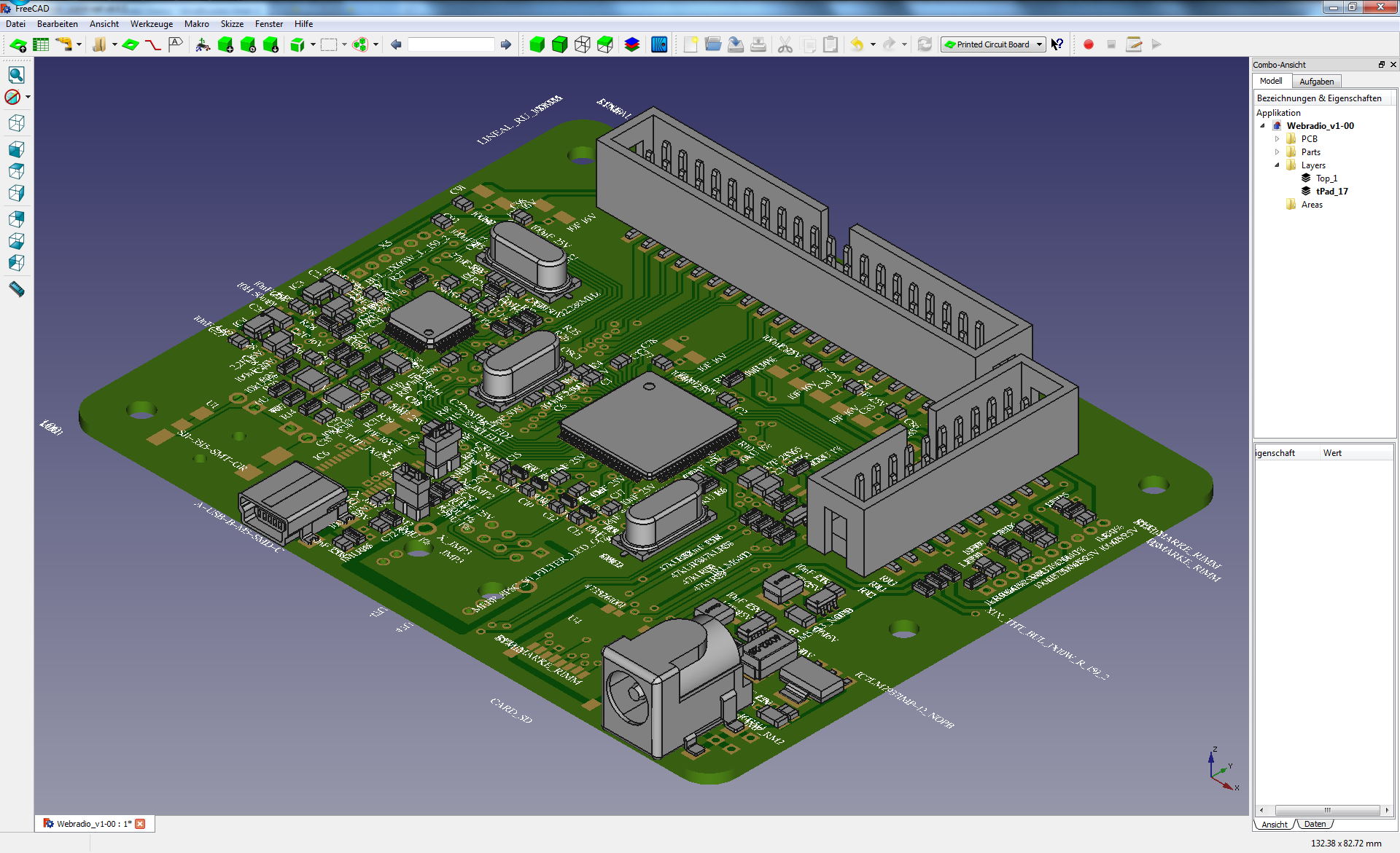

Hallöchen,
ich stehe gerade etwas auf der Leitung:
Ich habe aus EAGLE 7.2 IDF exportiert.
Dieses habe ich anschließend ins frisch installierte FreeCAD 0.15
importiert - siehe Bild.
Nun würde ich die Baugruppe gerne wieder exportieren, z.B. Drucker, PDF
oder HTML.
In allen drei Ausgabeformaten habe ich das Problem, dass ein leeres
Blatt angezeigt wird. Siehe z.B. die Druckvorschau.
In der FreeCAD Doku und im Web habe ich unter "freecad print invisible
problem" nichts gefunden.
Ist vermutlich nur eine Einstellung, aber welche?
Das zip-File enthält zusätzlich das FreeCAD Projekt.
Hat jemand einen Tipp für mich?
Dankeschön,
 Marcus

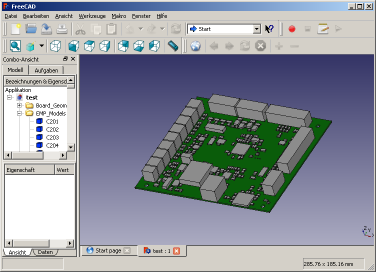

OP (Firma: www.harerod.de) Persönliche Seite #4177296
Hallo Thomas,
so habe ich mir das vorgestellt. Allerdings bin ich nicht
weitergekommen. Mein Ablauf:
FreeCAD 0.15 (x32):
Datei - Öffne Dokument - test.FCStd -> Zeichnung wird geladen
Bearbeiten - Alles auswählen -> Zeichnung wird hell markiert
Datei - Druckvorschau -> weißes Bild
Datei - Exportieren - test.pdf (Quer oder Hochformat) -> weißes PDF
Grüße,
 Marcus
