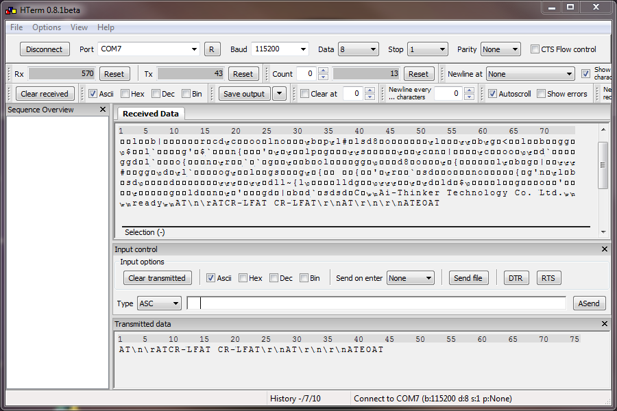

#4177467
Die ESP8266 sind teilweise (je nach Firmware) sehr sensibel auf
"Zeilenende" Zeichen, ich habe da auch lange mit experimentieren müssen.
Die brauchen ein \r\n in der richtigen Reihenfolge und an der richtigen
Stelle.
Wobei mich wundert, dass angeblich "AT+GMR?" zurück kommt, dass tut es
normalerweise nicht, da kommt allenfalls ein "OK" oder eben was anderes.
Ich würde mal mit mehreren \n\r bzw CR-LF probieren, ob der dann den
Befehl übernimmt.
Gruss
Axel
Moderator Persönliche Seite #4177485
Der ziemlich kaputte Kommando-Interpreter eines ESP8266 sendet jedes
Zeichen, was er empfängt, wieder als Echo zurück. Du solltest also nach
jedem Senden eines Zeichens (vom AT-Kommando-String) wieder ein Zeichen
lesen, um so das Echo zu eliminieren.
Neuere Firmware-Versionen kennen auch das Kommando ATE0, um das Echo
abzuschalten. Darauf würde ich mich aber nicht verlassen.

Hier mal ein Foto von der Ausgbe.
Habe eure Ratschläge versucht leider ohne Erfolg.
