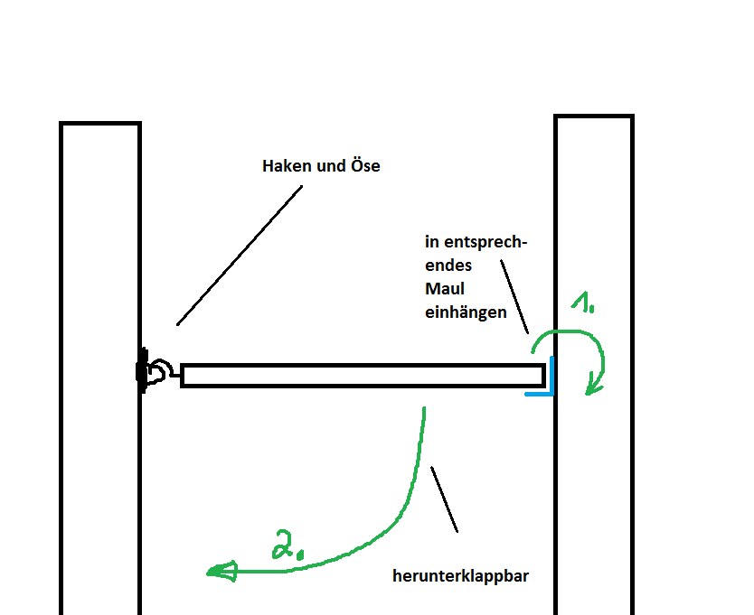

Hallo liebes Forum.
Vielleicht könnt ihr mir ja bei der Materialsuche helfen.
Man stelle sich zwei Wände vor, zwischen denen ein herunterklappbares
Rohr ist (siehe Anhang).
Das Rohr soll (wenn nicht genutzt) einfach "nach unten" (Richtung Boden)
hängen, wenn es aber genutzt werden soll, einfach an der Wand rechts
"eingehängt" werden können und stabil sein.
Die Last auf das Rohr entspricht etwa 150 kg, die Distanz zwischen den
beiden Rohrenden ist etwa 1 Meter.
Leider weiß ich nicht, wie man das am besten bewerkstelligen soll.
Meine Idee war, an der linken Wandseite eine Ösenschraube in die Wand zu
schrauben, in deren Öse dann eine Hakenschraube (rund) eingehängt wird.
Diese Hakenschraube wird wiederum in ein Rundmaterial (Messing..)
eingeschraubt und kann somit schon mal linksseitig hoch und
runtergeklappt werden, welches auch gerne runtergeklappt bleiben kann
(nach "unten schauend").
Was aber kann man verwenden, um dieses Rundmaterial einfach und schnell
ohne zu schrauben auf der anderen Seite der Wand ein"clippen" zu lassen?
Ich habe da so gewisse "Maul" gesehen, wo man so ein Rundmaterial
einfach im entsprechenden Durchmesser "reinclipst".
Habt ihr eine Idee?
Ich wäre euch sehr dankbar.
Grüße!

Schau doch mal ob du ne Art Kleiderstangenhalterung bekommst. Oder säg
es aus Holz. Einfach in ein dickes Brett ein Loch rein im Durchmesser
des Rohres und dann in der Mitte durchsägen. Dann hast du gleich zwei
Halter.

welche Anforderungen hat man sonst noch? Wie sicher muß es sein?
Womit wird es belastet?
Schau mal bei Geländersystemen, z.B.
http://www.inox-weber.de/shop/shp_index.php
Für 150kg würde ich mind. Rohr mit ca. 40mm Durchmesser empfehlen.
Bei Geländersystemen also Rohr mit 42,4mm Durchmesser.
Als Scharnier könnte das passen:
http://www.inox-weber.de/shop/shp_index.php?flasid=rojbsdgvrzwnzkcakpzamsykzejvqkd&wgrp=Edelstahlhandlaufverbinder&vcl=1&mit=dtl&bnr=HLW-4210
Auf der Gegenseite so was:
http://www.inox-weber.de/shop/shp_index.php?flasid=rojbsdgvrzwnzkcakpzamsykzejvqkd&wgrp=Edelstahlhandlaufverbinder&mit=dtl&bnr=HLW-4200
Am Rohr muß dann im Bereich der Auflage unten ein Halbkreis
abgeschnitten werden. Oder man schneidet es nur ein Stück weit längs auf
und biegt die Rohrwandung nach außen, so dass die Auflage noch etwas
tiefer und damit sicherer wird.
