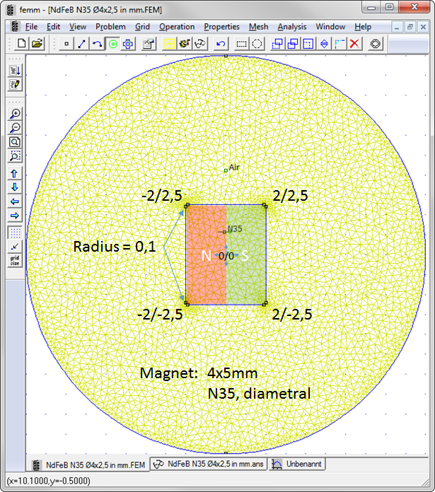

Hallo

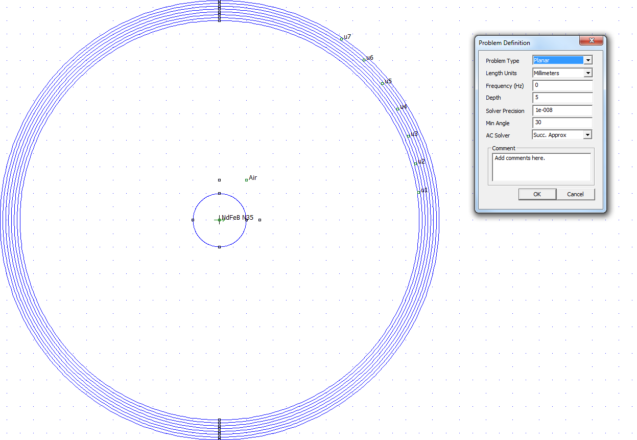

Ich würde gerne einen Dauermagnet (Zylindermagnet) Ø4x5 mit FEMM
simulieren.
Gesucht ist der magn. Fluss in Y-Richtung.

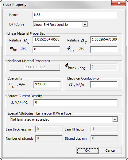

Güte ist N35 (Hcb=920 kA/m, µr= 1.05526)
Leider ist das Ergebnis ca. das doppelte von anderen Tools.
Vergleichtools: ANSYS-Maxwell oder PS-Permag
Flussdichtemessungen stimmen mit ANSYS zusammen
Eventuell kann mir jemand sagen welchen Fehler ich gemacht haben bzw.
was ich vergessen habe zu beachten.
Ich denke ich kenne mich der Modellerstellung relativ gut aus,
jedoch mit den "Boundary" Definitionen (Abstand usw.) blicke ich noch
nicht ganz durch.
Danke
Gast #4181825
Hallo Debu12
Danke für deine Simulation
Nun stimmt das Ergebnis aber recht gut mit ANSYS überein.
Abweichung sind nun 6%
Je nach dem wie groß ich das "Boundary" mache bekomme ich aber
unterschiedliche (Unterschiede > 50%) Ergebenisse.
Ich dachte je größer das "Boundary" mache, desto weniger Einfluss hat es
auf mein Ergebnis.
Oder gibt es einen Richtwert wie groß dieses gehört?
Ca. 4xKantenlänge des Magneten?
SG
Gast #4182323
Das sollte eigentlich nicht sein, solange du den vorgechlagenen Wert
nicht verkleinerst.
> auf mein Ergebnis.
Im Prinzip ja, erfordert aber einen höheren Rechenaufwand, da auch das
mesh angepasst werden muß.
Das hängt zu sehr vom Problem selber ab z.B. geschlossener,
weichmagnetischer Kern vs. Permanentmagnet im Raum.
Aus dem IEEE-Artikel von David Meeker [1] lässt sich ableiten, dass der
Radius R in erster Näherung keinen großen Einfluß auf die Genauigkeit
der Lösung hat, da die Permeabilität der einzelnen Sphären im Verhältnis
µ1/µ0 ~ R/d gewählt wird. Siehe Gleichung (11) für 2D- bzw. (16) für
rotationssymmetrische Probleme.
Die im Abschnitt "IV. HIGHER ORDER 2D BOUNDARY CONDITIONS" genannten
Gründe für die Einführung mehrerer Boundaries (Objekt nicht zentriert,
kein Dipol) sind für dein Problem auch nicht besonders relevant.
Eine Möglichkeit wäre, dass durch den manuellen Eingriff die
Verhältnisse µ0/µn bzw R/d nicht mehr stimmen - das wäre dann aber ein
Programmfehler.
Du müsstest dafür also die Gleichungen bis zur 7. Ordnung (Default)
lösen und mit den aktuellen Werten µn Vergleichen (z.B. wie in TABLE II
bis zu 3. Ordnung). Als ersten Schritt würde ich aber versuchen
herauszufinden, ob und welchen Einfluß die "mesh size" hat - also in den
"block properties" verschiedene Werte einstellen und ggfls. auch in
"Problem Definition" den "Min. Angle" anpassen. Eine weitere Möglichkeit
wäre, die Ergebnisse mit denen einer "Kelvin Transformation" zu
vergleichen [2].
Bei Unterschieden zu anderen Progammen käme auch eine abweichende
Interpretation der Materialdaten in Frage - für FEMM siehe [3].
Im Endeffekt hilft aber nur eine Messung, um zu entscheiden, welches
Programm nun näher dran liegt. Das ist aber wieder mit eigenen Problemen
verbunden - so haben z.B. die Genauigkeit der Messung und die
tatsächlichen Daten des Magneten einen sehr viel größeren Einfluß auf
das Ergebnis als diverse Simulationsparameter (solange diese nicht
vollkommen unrealistisch sind).
[1] http://www.femm.info/dmeeker/pdf/TMAG-13-02-0097_R1.pdf
    bzw. http://www.femm.info/wiki/OpenBoundaryExample
[2] A.3.3 im User's Manual
[3] A.1 im User's Manual
    bzw. Links unter http://www.femm.info/wiki/PermanentMagnetExample
Gast #4182674

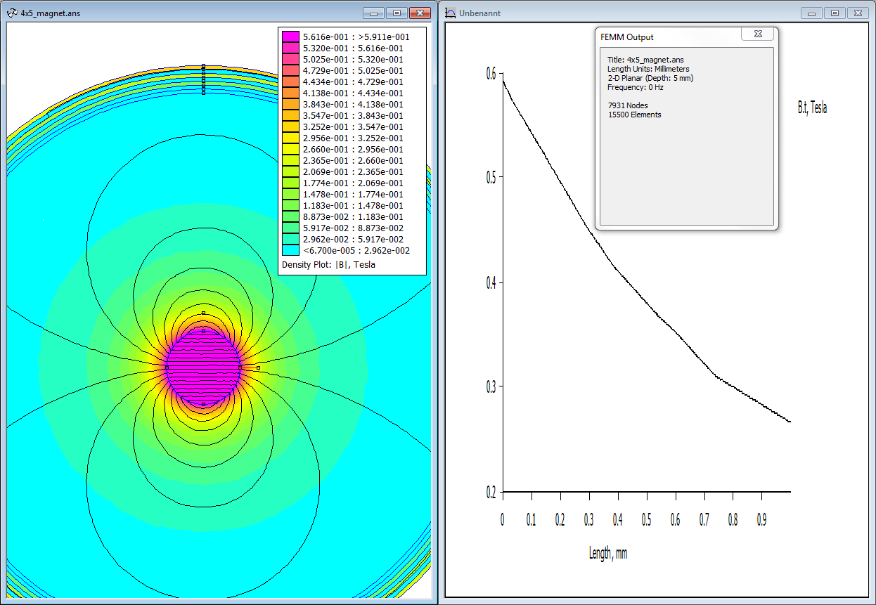

Ich glaube Du simulierst im Moment nicht das was Du wirklich willst...
In deiner Zeichnung (NdFeB_N35__4x5_in_mm_axis.png) ist die
magnetisierung jedenfalls nicht diametral.
Auch weiß ich nicht genau was Du wo messen möchtest, ich habe Dein
Problem mal schnell in der draufsicht modellierst, planar - nicht
achssysmmetrisch. Soll nur eine Anregung sein...
Gast #4182899
Das Modell "NdFeB_N35__4x5_in_mm_axis.png" kam von Debu12 und nicht von
mir.
Da war die Magnetiserungsrichtung wirklich falsch angenommen.
@Sascha:
Dein Modell sieht gut aus, jedoch kann ich mit dem "Grundriss" kein Feld
in Z Richtung darstellen lassen.
Nur das Feld rum um die Mantelfläche des Magneten

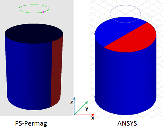

Hier nochmals mein Aufgabenstellung. Bild:
"Aufgabenstellung_Modell_3D.png"
Gesucht ist die Flussdichte in z Richtung (Zylinderhöhe) bei einem
diametralen Magneten.
Der Messradius ist 1mm und der Luftspalt wäre z.B. 2mm

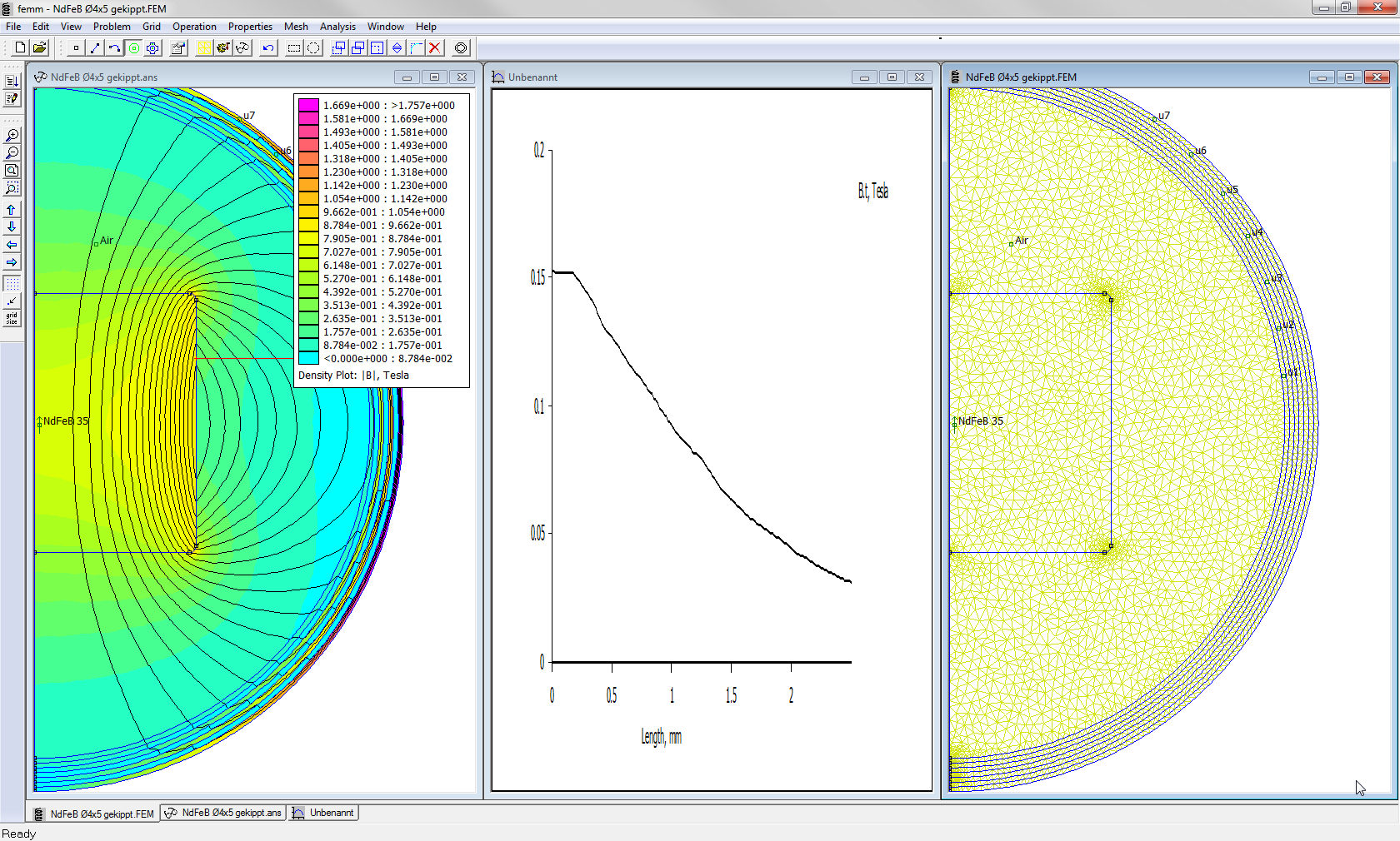

Bei einer planaren Simulation mit der Ansicht von oben (Grundriss) kann
ich keinen Luftspalt einstellen.
Somit startete ich mit einer planaren Ansicht von vorne (Aufriss).
Siehe Bild erster Beitrag "Aufgabenstellung_Modell_mit_Kommentaren.png"

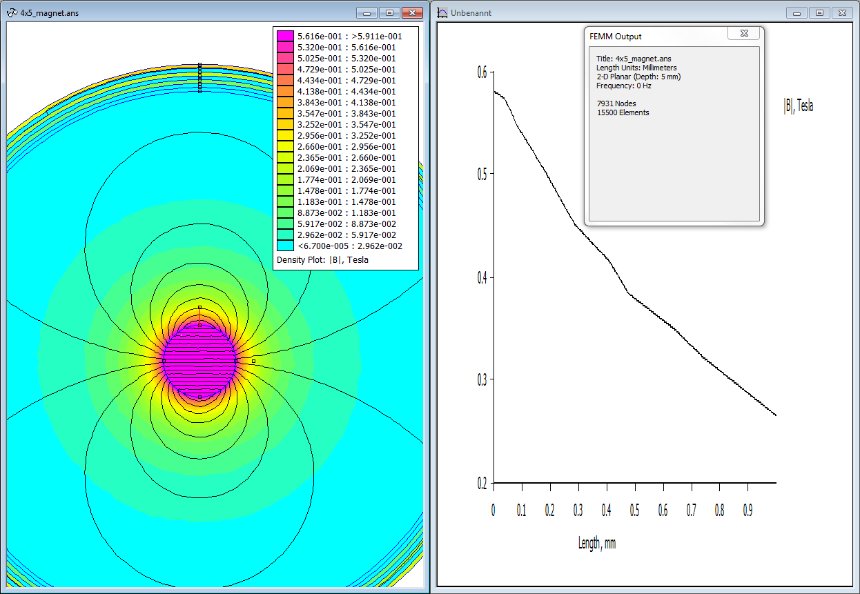

Habe dann Messlinie mit 2mm Luftspalt vom Mittelpunkt in radiale
Richtung erstellt und den "normalen" Fluss dazu dargestellt.
Siehe Bild "N35_Result_Measuring_Line_Bn.png"
Wie gesagt weichen die Ergebnisse stark (bis zu 100%) von der ANSYS /
PS-Permag simulation ab.
Ist der Weg mit der planaren Simulation mit der Aufrissdarstellung für
mich nicht der Zielführenste? --> erster Beitrag
Gast #4183464
> mir.
Gut, dass hier nicht alle solche Blindfische sind :)
Dein Problem ist mit FEMM bzw. allen 2D-Simulationen nicht lösbar, da
der Einfluß der "Tiefe" als linear angenommen wird (z.B. für
Kraftberechnungen) aber das Feld in der Zeichenebene nicht ändert.
