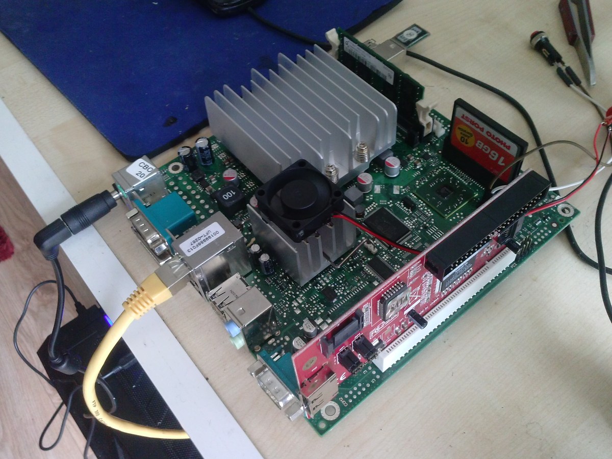

da denkt man: gibts nicht! Doch gibts. Mein Debian führt einfach die
fstab nicht komplett aus. Grad mal root wird eingehängt und dann nichts
mehr.
mount -a hängt dann die Netzlaufwerke manuell ein aber den Stick nicht.
Schreibe ich testweise mal etwas Müll rein meckert mount -a aber nur
dann wenn der Müll in einer eigenen zeile steht. Nicht aber wenn ich ihn
zb hinten den Eintrag des Sticks schreibe.
Ist das ein Bug im Linux? fstab wird definitiv nicht richtig ausgeführt.
Und da ist nix drin außer der CF Karte mit dem Linux, die beiden
Netzlaufwerke und ein USB Stick.
Kernel: Linux alix 3.2.0-4-486 #1 Debian 3.2.68-1+deb7u2 i686 GNU/Linux
Was ist da wieder kaputt? Auf Ubuntu (Linux Mint) läuft die gleiche
Chose einwandfrei.

#4179667
> /dev/sdb1   /home/alix/stick   ext4   defaults,noauto  0   0
Ich zitiere mal aus der Manpage zu mount:
The command
    mount -a [-t type] [-O optlist]
(usually  given  in a bootscript) causes all filesystems mentioned in
fstab (of the proper type and/or having or not having the proper
options) to be mounted as indicated, except for those whose line
contains the noauto keyword.
Na, dämmerts? ;)
Und wenn CIFS beim Bootvorgang nicht gemountet wird, stimmt was mit dem
Netzwerkssetup (bzw. der Reihenfolge Setup/Network-Mount) nicht.

Diese kleine Computer für 9,95 Eur (ohne CPU und RAM, bzw Kühlkörper)
ist echt genial über ssh und sshfs! Habe mir ein SATA Interface
reingebaut, kleine Lüfter und eine 1GHZ CPU. Voll ok als NAS. Leider
schaltet er beim Booten eines desktop den falschen Bildschirm ein (Da
sind zwei zur Auswahl) und daher bleibt Monitor immer schwarz nach dem
Umschalten auf hohe Auflösung. Das ist ärgerlich sonst wäre er zum
Programmieren auch prima.

Tja, nur wie? Ich habe bei Linux Mint die GUI benutzt, um aus den beiden
angezeigten Monis (er hat nur einen DVI Anschluss) den richtigen zu
nehmen aber leider kommt nach dem Neustart der falsche.
Leider habe ich die Konfiguration aber auch auf dem PC gemacht, d.h auf
CF installiert, was natürlich auch die Hardwareerkennung des PC mit
einschließt, die anders ist. Daran kann es natürlich auch liegen. Ich
werde mal versuchen ein Linux Image von Stick zu installieren mit
unetbootin und die Installation dann von dem Stick ausführen. Der Kleine
ist nämlich echt genial mit seinen 15-20 Watt Stromverbrauch.

ich schreibe hier grad über das Board nachdem ich es geschafft habe ein
Linux Life über das Bios zu booten, was doch ging. Und von der Life dann
eine Installation gemacht habe. Leider besteht das Problem mit dem
Bildschirm weiterhin. Es wird dunkel bei änderung der Auflösung. Hämmert
man dann auf allen Tasten rum mit den flachen Händen kommt er plötzlich
wieder aber leider weiss ich nicht welche Taste das bewirkt.
Ok, Linux 1 GB auf 1-Kern 1 Ghz Cpu ist schon etwas lahm :-)

also ich schreibe grad wieder über das System hier, nunmehr mit einem
Lubuntu drauf. Puh, die spartanische LXDE hatte ich schon ganz vergessen
über das Komfortprogramm von Cinnamon oder KDE.
Leider hat das Board wohl einen Bug, was die Grafik angeht. Es meldet 2
Monitore obwohl nur einer da ist und auch nur 1 Anschluss. (Mist, wieso
kriechen die Buchstaben so hervor.....) und ich muss es in 640x480
hochfahren, kann dann stufenweise (!) hochschalten bis 1920x1200 und
dann geht es. Aber nicht direkt nach 1900x sonst wird es wieder dunkel.
Filme schauen geht auch über vlc aber Browsen mit Chrome ist schon ein
Geduldsspiel. Für email natürlich Alpine, ganz klassisch und Retro :-)
Falls jemand wegen den Monitor was weiss bitte melden. Das letzte Bios
Update ist von 2009 und ich habe Schiss da was zu flaschen weil man
damit auchc bricken kann. Es gab zig Version von dem Industrie Board
D2703-A13 und die Firma gibts ja nunmal nicht mehr Fujitsu Siemens.
